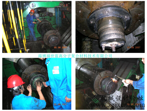

卷取机主轴在运行过程中,长期承受机械振动力和传递大扭矩,容易造成传动部位的磨损,传统方法是拆卸设备,补焊后机加工,但是补焊高温产生的热应力无法完全消除,在运行中容易出现断轴,造成重大事故;电刷镀因为受涂层厚度影响,容易剥落,造成再次磨损;而且由于设备自身体积、质量较大,拆卸、运输、机加工都非常困难,花费大量的人力物力,并浪费企业宝贵的生产时间。
采用福世蓝解决专案修复,免拆卸、免机加工现场修复,维修费用低、周期短、大大减轻维修人员劳动强度;福世蓝金属修复材料,具有优异的综合机械性能,超强的粘着力,不会产生高温应力,完全满足设备运行要求。同时材料具有良好的退让性,可缓解设备运行时的冲击振动力,确保轴与轴承的良好配合,避免再次出现间隙的可能。
应用案例:
