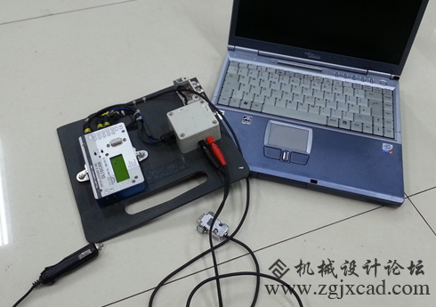

于是我往宜家买了一块砧板,切失落了一半,把须要的那两个通道的模块取出来,钉在砧板上,第一个版本就问世了!
图:DIY初版测试仪 MK1
插头插好后,竟然可以应用!Oh-Yeah!
这下子,这套砧板装备就可以直接装在笔记本背包的前面袋子里了,刹时少了一个箱子,减重9kg。
题目来了,我第一次带着这台改良版出差时,在南昌机场安检时被带到一边盘查好半天,才知道由于这玩意太像便宜炸弹了,后往返到公司武断决议修正造型。

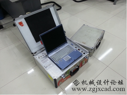

第二个版本,我给这套砧板做了一个壳子,可是显得比拟粗笨,加上后来公司固定资产清点,我又不得不把这些工具塞回德国人的箱子里,毕竟逃不失落要本身另作一台的命运。

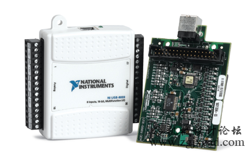

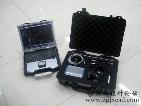

第三个版本,我买了一套NI的采集卡,我还记得是NI最进门的6008采集卡,价钱比拟廉价,新的1600块摆布吧,我从江西一个中学教员手里买了一块二手的,1200元。接下来,我本身画电路板,做了旌旗灯号调度和电源处置电路,焊好元件,把这些工具装到了一个新的盒子里,这下子就真的算我便宜的装备了。
固然试车员用起来也挺不错的,但我仍是感到不敷纯洁和极致,一向在揣摩下一代产物怎么改型。
由于试车的情况比拟恶劣,时常是高温高湿,波动,还有雨雪气象的室外操纵,这台富士笔记本电脑不久呈现了偶然半身不遂的迹象。我又自费买了一台松下的军用笔记本(当然也是二手的),固然重了一些,但靠得住性晋升N个级别!要知道试车中假如电脑挂了,尽逼是个灾害啊!
军用笔记本配上改良后的装备,就显得加倍专业,耐用性、耐天气性周全进级。试车员提出往也感到倍有体面。

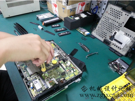

有了这个胖墩墩的军本,我突发奇想,拆开看看里面是啥,为啥可以做到防摔防尘防水呢?我又买了一个更廉价的二抄本,专门用来拆卸研讨。

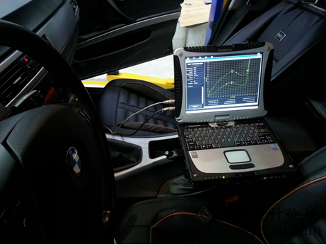

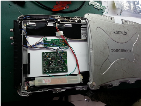

这一拆,我可乐坏了,发明显示屏的壳子里面还有4mm摆布的空间,可以放一年夜块电路板!好,下一个版本,把整套装备的焦点电路做得更小,更扁,塞到笔记本里面往!
我依据笔记本显示屏A壳下面的空间和安装孔,定制设计了新的电路板,选了超薄的贴片元件,把本来的电路做得加倍紧凑,装在了进往。
又专门选购了超小的多芯插座,在侧面的塑料缓冲区打了三个孔,把插座固定好。
电路板上方做尽缘处置,省得跟笔记本壳体产生短路,然后把笔记本外壳装起来,最新版本的踏板测试机就完成了。
如许一来,全部装备主机就剩一台笔记本电脑了!传感器直接插在显示屏上,出差随身背走,所有试车员马上全体解放,出差用的***也可以多带几捆了。
图:终极的测试仪 MK6
细数一下,这已经是第六代DIY产物了,包含标的目的盘上的传感器固定装配,我也从头设计了一套,试车员可以在30秒内乱完成安装,10秒拆走,而本来德国人的装配须要3分钟。
