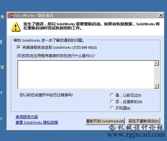

    很多设计师在使用solidworks画图过程中,会遇到如下图所示提示的崩溃情况。
    solidworks错误报告
    发生了错误,所以solidworks需要重新启动。如果有恢复数据,solidworks将在重新启动时尝试恢复您的工作。

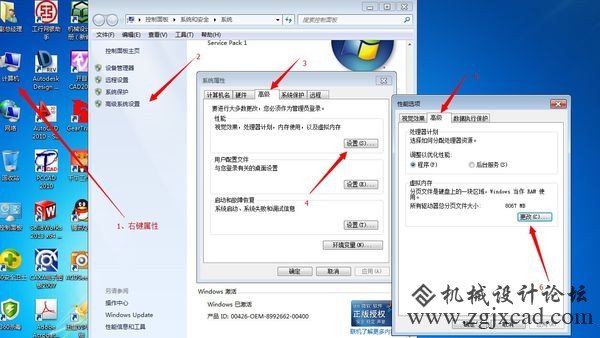

    计算机“右键-属性-高级系统设置”,然后选择“高级”点击性能选项中的“设置-高级",在虚拟内存一项中选择更改。
    另外KB3097877、KB3072630也会导致这种情况。

    要更改为多少呀

    看情况适当改大。硬盘容量大的话就改大一点
