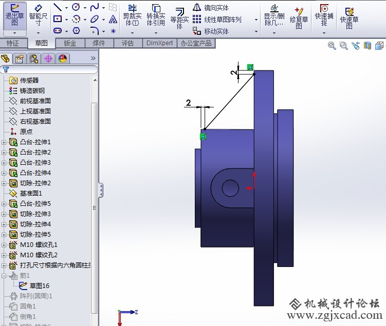

    1、这是模型,由此开始画肋板。
    1
    1
    2、选择一合适的基准面绘制草图,画出图示直线。
    注意草图的几何关系,线的两端点分别和相应位置重合。
    完成后退出草图。

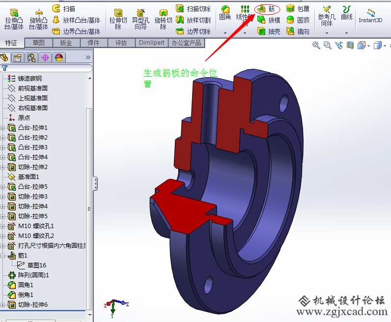

    2
    2
    3、选择绘制好的直线点击筋板命令,输入相应参数后确定。
    3
    3

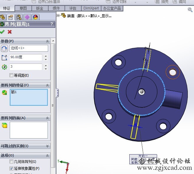

    4、选择生成的筋板点击圆周阵列命令,输入相应参数后确定。
    4
    4

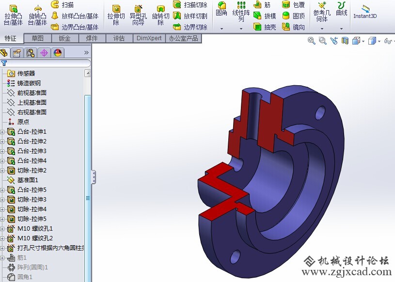

    5、最后完成所有筋板,倒角。
    5
    5
    6、总结:筋板命令较一般的特征命令不同,它是由单一的直线草图生成的特征,只要注意直线草图位置关系就可以了。
