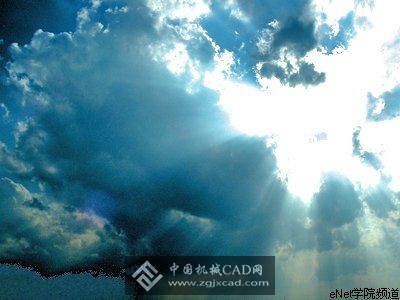

    这个工具在上一课中被用来修改曝光过度和曝光不足的照片,开发这个工具的用途也就是针对修复数码照片用途的。启动暗调/高光调整工具后勾选下方“显示其他选项”,会出现一个很大的设置框。分为暗调、高光、调整3大部分。现在先将高光的数量设为0%。单独来看看暗调的调整效果。暗调部分调整的作用是增加暗调部分的亮度,从而改进照片中曝光不足的部分。也可称为补偿暗调。数量的数值越大,增加的程度也就越高,现在保持色调宽度50%,半径30像素,如下3图,分别是原图、数量50%、数量100%的效果。

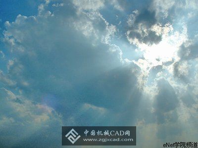

    高光调整的作用是降低高光部分图像的亮度,也可称为高光抑制。其中也有数量、色调宽度、半径3个项目,它们的原理和前面的暗调是相同的。下面我们先关闭补偿暗调的效果(将暗调数量设为0%),试着将高光设为:数量50%,色调宽度50%,半径30像素的效果,与原图的对比如下,左边为原图。

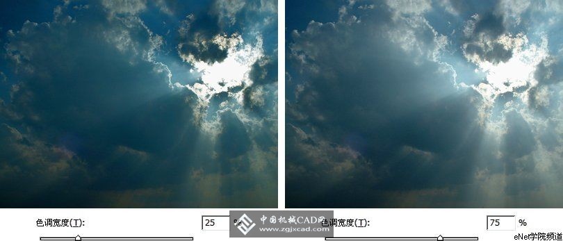

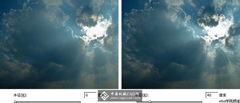

    前面在讲解暗调部分时候,色调宽度和半径这两个概念的区别,大家或许看得不是很明白。那主要是人眼对暗调的变化不敏感,不便于比较。现在我们可以在高光上来演示它们的区别,效果就显得较为明显。如下4图分别演示了色调宽度和半径改变的区别。因为图像改变的幅度不是非常显眼。大家要实际在Photoshop中操作,左右移动那些滑杆,才会有比较清晰的对比感。

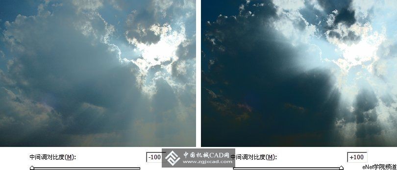

                        中间调对比度就是控制中间调偏向暗调,或偏向高光,效果图下2图。

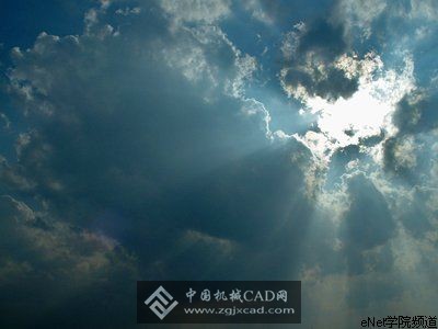

    再下方的“黑色剪贴”和“减少白色像素”两个选项的作用如同于曲线工具中的合并暗调区域或合并高光区域。调解时候需要细微,过大的数值会造成图像的严重失真。如下图的效果,是将暗调补偿和高光抑制都设为50%、50%、30像素,然后将黑色剪贴和减少白色像素都设为20%得到的。
