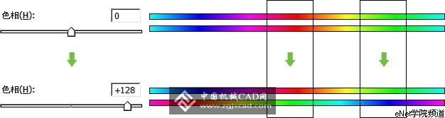

    【图像>调整>色相/饱和度】〖CTRL_U〗打开设置框,我们已经知道拉动色相的滑杆可以改变色相,现在注意下方有两个色相色谱(色谱的知识在课程#01),其中上方的色谱是固定的,下方的色谱会随着色相滑杆的移动而改变。这两个色谱的状态其实就是在告诉我们色相改变的结果。
                        如下左图。观察两个方框内的色相色谱变化情况,在改变前红色对应红色,绿色对应绿色。在改变之后红色对应到了绿色,绿色对应到了蓝色。这就是告诉我们图像中相应颜色区域的改变效果。如下右图,图中红色的花变为了绿色,绿色的树叶变为了蓝色。

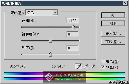

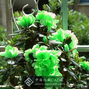

    [url=]0705[/url]如下图,在上方的编辑选项中选择红色,下方的色谱会出现一个区域指示。现在把色相改到+128,如下左图,看到只有在那个范围内的色谱发生了改变。下右图是改变后的图象。
                        改变数值的方法既可以是拉动滑杆,也可以填入数字,还可以在数字区域使用鼠标滚轮或使用上下箭头按键或按住CTRL左右拖动,最后还可以在色相这两个文字上左右拖动。这几种操作方法我们在课程#03中学习过,这里复习一下。它们适用于所有类似的有数值出现的地方。其中拖动适合大范围改变数值的情况,鼠标滚轮和上下箭头按键适合小范围改变。

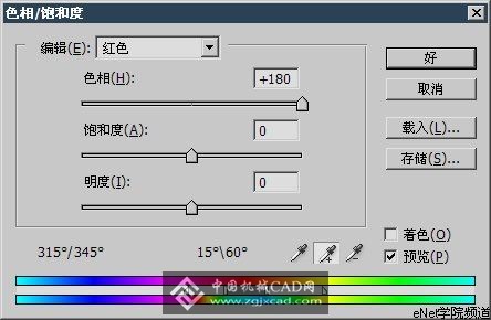

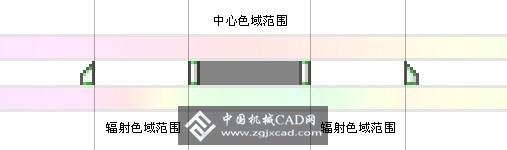

    我们来放大一下上左图色谱中出现的指示符号。如下图,分为中心色域和辐射色域两部分,中心色域就是指所要改变的色谱范围,对照上左图的数值为345°至15°。而辐射色域指的是,中心色域的改变效果,对邻近色域的影响范围。对应上左图数值分别是315°至345°,15°至45°。
                        可用鼠标移动这4个边界以改变中心或辐射色域的范围大小,在中心色域上按住鼠标左右拖动可移至其他色域。
                        使用色谱条上方的吸管工具在图像中点击可以将中心色域移动到所点击的颜色区域。使用添加到取样工具可以扩展目前的色域范围到所点击的颜色区域。从取样减去工具则和添加到取样工具的作用相反。添加到取样工具在使用时,可以在图像中按住拖动以观察中心区域改变的效果。比起单击选定来,更为直观。而其他两个工具不适合这样操作。因为添加和减去的效果变化得比较急剧。
                        事实上编辑选项中所列的其他项目,也就是改变中心色域所处的位置而已,和我们用鼠标直接拖动的效果是一样的。大家可以照这个方法试试看去单独改变绿色。
                        需要注意的是,辐射色域的变色效果,是由中心色域边界开始,向两边逐渐减弱的,如果某些色彩改变的效果不明显,可以扩大中心或辐射色域的范围。

    好,说得连我们自己都有点相信了。现在我们打开图像,如下左图。使用色相/饱和度〖CTRL_U〗工具,在编辑选项中选择红色,将色相改为+180。看到图片中的西瓜果肉都变为了蓝色。如下右图。(点击欣赏大图)
