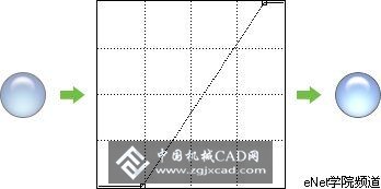

接着将背景图层复制一层,对复制出来的图层使用曲线工具,合并高光和暗调区域(高光点229,255;暗调点60,0),形成加亮按钮的效果。如下左图。完成后我们得到两个图层,分别是暗色按钮的背景层,和亮色按钮的背景复制层。如果以上步骤无法完成,

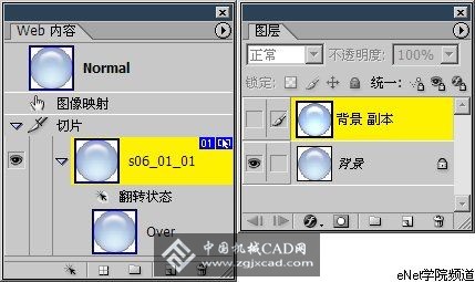

点击Web内容调板下方的新建按钮,将建立一个翻转设定。位于上方的s06_01_01代表正常状态,因此我们要在图层调板中隐藏背景副本层,如下左图。

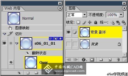

位于下方的Over代表鼠标接触事件,因此我们在图层调板中显示背景副本层并隐藏背景层(在这里由于图层的遮盖关系即使不隐藏也不影响最终效果)。如下右图。可以从Web内容调板中看到平时和鼠标接触两种不同的效果。(点击欣赏大图)

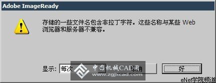

如果要做成实际的可以在网页浏览器中打开的网页,就要使用【文件>将优化结果存储为】〖CTRL_ALT_SHIFT_S〗。在出现的保存对话框中,保存类型要选择为“HTML和图像”,设置选项为“默认设置”,切片选项为“所有切片”。文件名可自行决定,但不要使用中文。保存的位置默认是个人文档的位置,可自行更改(如桌面)。确定之后可能会出现一个如下右图的警告框,提示文件名兼容性问题,可不必理会,按下好按钮即可。这样将会在指定的目录中会产生一个.html文件和一个images目录,如果要移动目录位置必须两者一起移动,否则图片无法在网页中显示。因为网页文件并不能包含图片,图片存放在images目录中。
