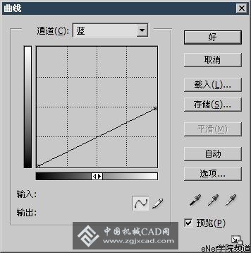

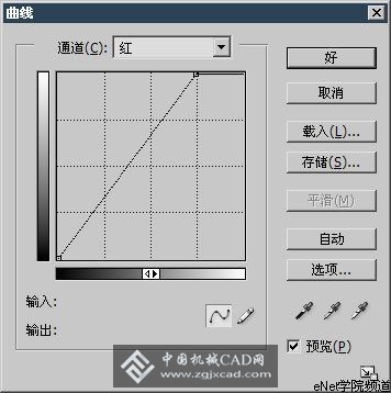

再者,天空部分在曲线中是靠近高光区域的,因此这个操作总结起来就是:增加红色高光和减少蓝色高光。如下2图。

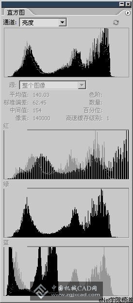

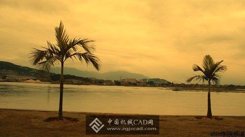

下左图直方图调板的显示。从中可以很容易地看出红色高光在增加,而蓝色高光在减少的情况。右图是改变后的图像,已经有很明显的金黄效果了。(点击欣赏大图)

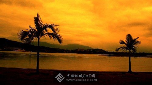

然后在RGB综合通道中再作一些调整,让原本属于暗调和中间调的部分下降一点,暗一些以衬托天空。将高光部分的天空再加亮一些。如下左图。这样就得到了很灿烂的黄昏颜色。(点击欣赏大图)

在前面的曲线调整中,如果将直方图设为RGB,就常会在调整后看到直方图产生的断层现象。如下图示范了调整RGB曲线前后的RGB直方图。可以很明显地看到调整后的RGB直方图中的色阶有“篱笆状”,开启统计数据用鼠标测量“篱笆间隙”会发现像素为0,说明这个色阶上没有像素存在。这就是所谓的色阶断层。(点击欣赏大图)
