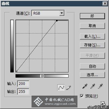

    [url=]0607[/url]前面我们都是改变曲线的中间部分,现在我们来改变一下曲线的端点,将高光点往左平拉一些,观察下方的输入数值为200,输出为255。如下左图的样子。这时图像变为下中图的样子。注意观察右边所演示的直方图变化。
    首先我们看到的是图像变亮了,然后观察直方图,可以看到原先没有像素的高光区域现在充满了很多像素,并且达到了右边界。达到右边界说明什么呢?因为直方图亮度色阶方式的最右端代表了最高的亮度。所以直方图达到右边界说明了这时候图像中有一部分像素达到了255级亮度。(点击欣赏大图)
    再深入一些来看上左图,高光点往左平移说明了什么呢?我们说过这个点代表了最亮,也就是说它所在位置的像素就是最亮的。它原本是处于绝对亮度值的255处,现在移动到了200处,那么这200处就要“听从指示”提升为255亮度。而原先的201、202等亮度理论上应该变得更高,但是亮度的最大值是255,因此它们最高也只能达到255。
    这就造成了一个现象:原先亮度值为255至200的像素,都统一变为255。
    如下图所示,处于红色斜线区域内的是原先亮度值在200至255之间的像素,在绝对亮度上应该有一个逐渐变化的过程,在提升后都变为了纯白。我们对曲线的这种操作,其实也可以称为是对亮度的合并操作,将200至255合并为255。

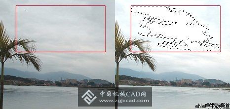

    我们还可以使用魔棒工具,打开如下左图,用同样0的容差在两个红框内左上方同样(目视对比即可)的位置点击。产生的选区效果如下右图。左边有选区吗?有,非常微小,就1像素大,不加以提示几乎看不到吧。而右边的选区就如同一首散文中所说的:那一片绿油油的稻田啊。只不过这里是白花花的。
    为什么会有如此重大的差异?就是因为原先有着非常多变化细节的云彩,在曲线操作后许多像素亮度被提升到了255,使得原本有差异的部分变得没有差异了,所以魔棒工具才可以一马平川地选取了一大片区域。(点击欣赏大图)

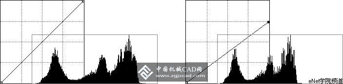

    [url=]0608[/url]明白了上面的合并高光区域的道理后,就可以用同样的思维去理解合并暗调区域,如下左图是合并暗调区域的曲线,代表原先0至65亮度都被合并为了0。图像暗调区域就增加了。右图是图像变化的效果。(点击欣赏大图)

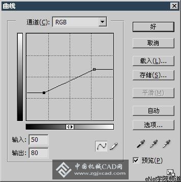

    那么同理,也可以将暗调区域合并后再总体提升亮度。如下3图。这样一来,全图的像素亮度就被限制在80至150之间了。可以在直方图调板中选择80至150的范围,会看到像素数量已经相等,证明已经代表了全部像素。
    需要注意的是,必须选中代表高光和暗调的两个端点才可以进行上述的调整,自行增加的控制点永远只能是中间调,无法代替端点。(点击欣赏大图)

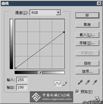

    通过以上的内容我们知道,无论高光点单纯左平移,还是同时往左和往下,都是合并亮度。只不过前者合并到255,后者合并到其他数值。那么来看看下图的情况,单纯把高光点往下移动,这是否也是合并亮度呢?大家可以结合前面有关合并亮度的解释,自己思考一下,再往下看。
    其实判断亮度是否被合并,可以从直方图中一眼看出。如下图从左到右分别是原图、200至255合并到255、0至65合并到0,三种曲线调整的情况。可以看出当合并暗调或高光部分时,直方图两端都会有明显的切边和像素聚集现象。(点击欣赏大图)
    如下图是将高光点向下平移前后的比较。直方图中0和255处都没有出现像素的聚集现象。那么到底是否涉及亮度色阶的合并呢?
    这个操作的实际效果就是整体降低了像素亮度。我们比较修改前后的直方图中所有色阶的分布,后者比前者的范围要窄。如果树木总量不变而种植面积缩小,单位面积内的树木数量肯定会增加。因此在像素总量不变的前提下色阶范围变窄,在某一级亮度上就会增加像素。那么这也就是亮度色阶的合并。只不过这种合并没有在边缘被一刀切而已。像素还是按照原来的比例分布,不会造成在某级上大量聚集的情况。
