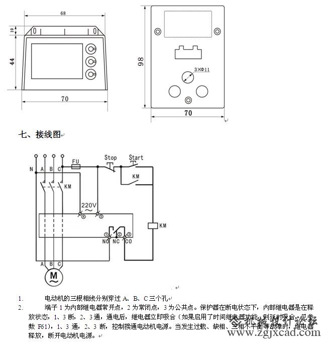

五、  基本工作原理
l   电流检测
通过内置的电流互感器检测负载电流,所以被保护电机的三根相线必须分别穿过电流互感器的三个小孔。

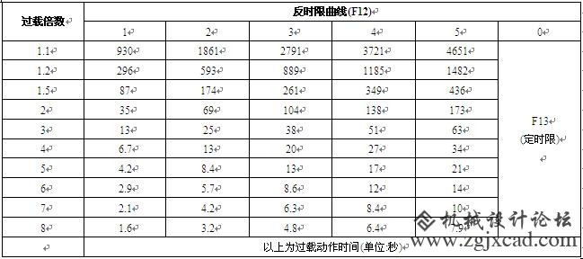

过载保护可分为定时限保护和反时限保护两种模式,JFY-801只有定时限模式,JFY-802、JFY-808可通过设置参数F12选择定时限或反时限模式。
1.    定时限模式
当负载电流超过额定电流(参数F11),并且持续时间达到设定的过载动作时间时(参数F13),继电器断开,切断电动机电源。即过载动作时间是固定的。
2.    反时限模式
过载动作时间和过载电流的大小有关,负载电流超过额定电流越多,则动作时间越短。可根据不同电机的特性选择不同的反时限曲线,JFY-802、808均提供5条反时限曲线,见下表:
l   欠载保护

六、  外形尺寸
