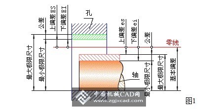

    13.什么称为基本偏差?
    答:是用来确定公差带相对于零线位置的上偏差或下偏差,一般指靠近零线的那个偏差。当公差带位于零线上方时,其基本偏差为下偏差;位于零线下方时,其基本偏差为上偏差。见图1
    file:///C:/Users/ss/AppData/Local/Temp/ksohtml/wps_clip_image-2626.png图1

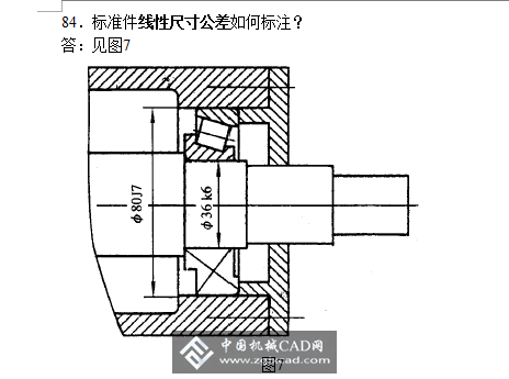

    48.与标准件如何配合?
    答:若与标准件配合,应以标准件为基准件确定配合制。
    例如,在滚动轴承支撑结构中,滚动轴承外圈与箱体孔的配合应采用基轴制,轴承内圈与轴颈的配合应该采用基孔制,箱体孔按J7制造,轴颈按k6制造。

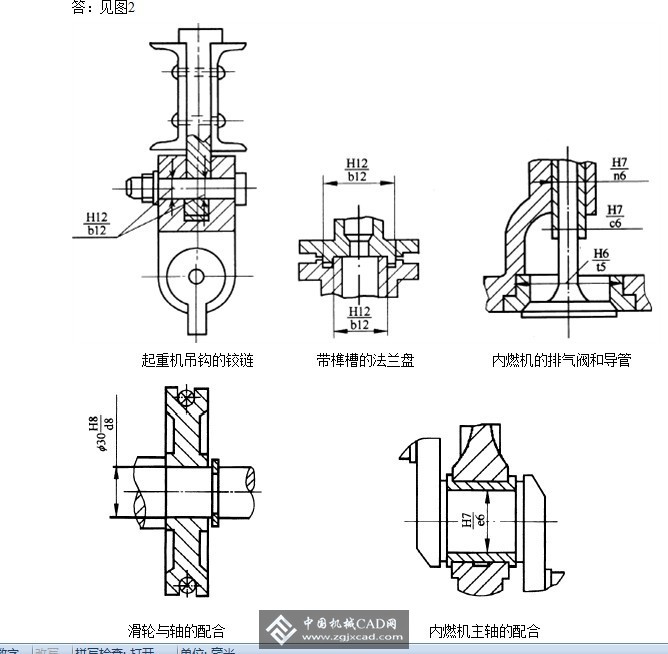

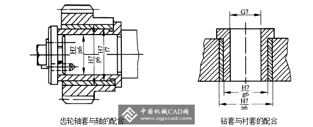

    79间隙配合在实际的设计中如何选用?
    答:见图2
    file:///C:/Users/ss/AppData/Local/Temp/ksohtml/wps_clip_image-3110.png
    起重机吊钩的铰链         带榫槽的法兰盘           内燃机的排气阀和导管
    file:///C:/Users/ss/AppData/Local/Temp/ksohtml/wps_clip_image-6961.png
    滑轮与轴的配合                             内燃机主轴的配合
    file:///C:/Users/ss/AppData/Local/Temp/ksohtml/wps_clip_image-26413.png
    齿轮轴套与轴的配合                           钻套与衬套的配合
    2

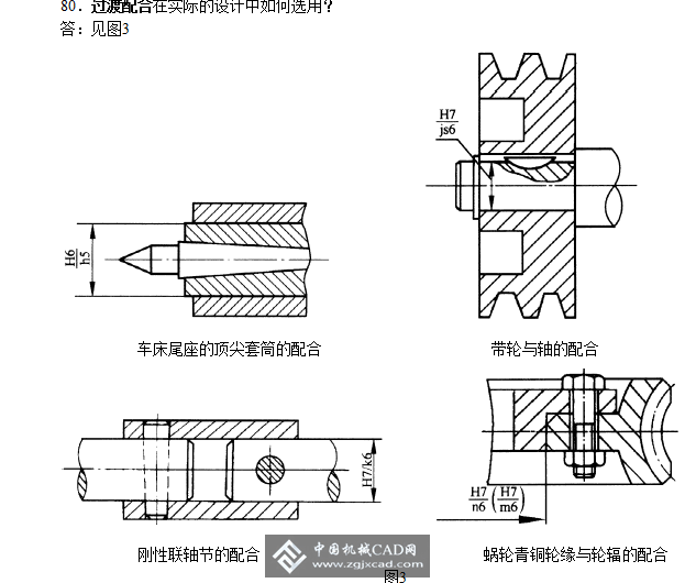

    80过渡配合在实际的设计中如何选用?
    答:见图3
    file:///C:/Users/ss/AppData/Local/Temp/ksohtml/wps_clip_image-8079.png
    车床尾座的顶尖套筒的配合                      带轮与轴的配合
    file:///C:/Users/ss/AppData/Local/Temp/ksohtml/wps_clip_image-19032.png
    刚性联轴节的配合                             蜗轮青铜轮缘与轮辐的配合
    3

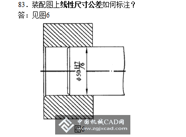

    83装配图上线性尺寸公差如何标注?
    答:见图6
    file:///C:/Users/ss/AppData/Local/Temp/ksohtml/wps_clip_image-25902.png

    84标准件线性尺寸公差如何标注?
    答:见图7

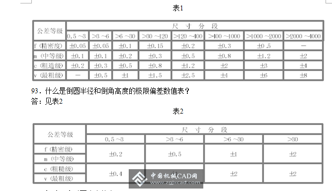

    91GB/T1804-1992为线性尺寸的一般公差规定了什么?
    答:规定了f、m、c和v共4个公差等级,字母f表示精密级,m表示中等级,c表示粗糙级,v表示最粗级。公差等级f、m、c和v分别相当于IT12、IT14、lt16和IT17。
    92.什么是线性尺寸一般公差的极限偏差数值表?
    答:见表1
    1
    file:///C:/Users/ss/AppData/Local/Temp/ksohtml/wps_clip_image-1572.png
    93.什么是倒圆半径和倒角高度的极限偏差数值表?
    答:见表2
    2
    file:///C:/Users/ss/AppData/Local/Temp/ksohtml/wps_clip_image-32478.png
