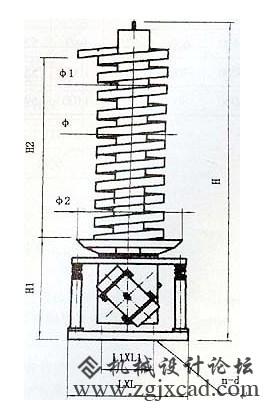

          安装步骤:
          (1)将不锈钢U型料槽的支架用螺栓与基础连接紧固;
          (2)将U型超高分子耐磨衬板,逐块放置于料槽底部,拧紧衬板压条;
          (3)采用立式安装形式,将电机减速机固定在料槽端头法兰盘上,凹凸面应配合良好;
          (4)将螺旋体轴套与电减机输送轴连接紧固;
          (5)将无轴螺旋输送机安装到位,并调整至所需角度,垫实、固定底部支架;
          (6)检查料槽顶面、底部安装的水平度,确保料槽水平度及其与螺旋体的同心度误差≦5/1000;
          (7)严格按照防爆和防护要求,依据电机接线图,连接电源线。
