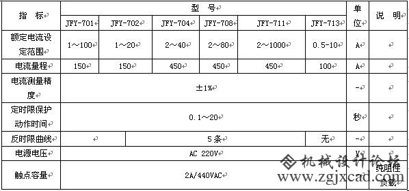

P技术指标:
   1、额定电流设定范围:0.1800A
2、电流量程:1000A
3、外接互感器电流比:1~200
   4、电流测量精度:±1%
   5、定时限保护动作时间:0.120
   6、反时限曲线:5条
    7、电源电压:AC220V
    8、输出触点容量:2A/440VAC纯阻性负载)
    9、使用环境:温度-2070,湿度85%,无凝露

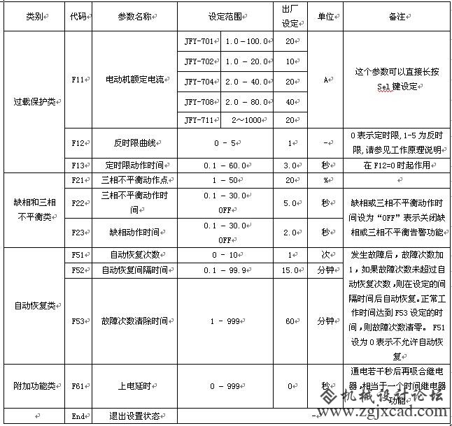

在显示电流的状态下,长按“5”键5秒,进入参数设置状态,这时显示器上显示“Fxx”,其中xx是两位数字,表示参数代码。用“5”或“6”键可选择参数代码,按“Sel”键则显示该参数代码对应的参数值,这时再用“5”或“6”键即可对参数值进行设置,设置完成后再按“Sel”键,回到显示参数代码状态。内部参数代码如下表所示:

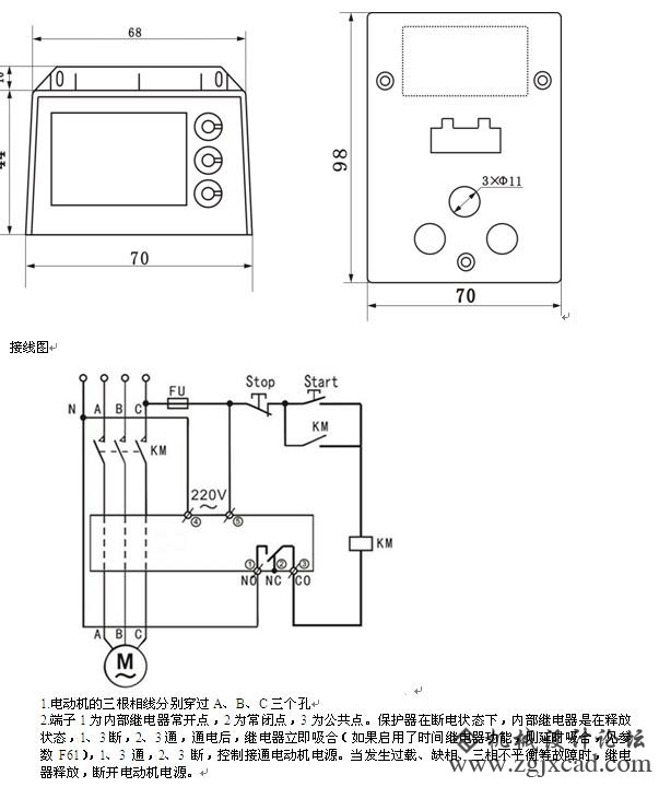

通过内置的电流互感器检测负载电流,所以被保护电机的三根相线必须分别穿过电流互感器的三个小孔。

过载保护可分为定时限保护和反时限保护两种模式,可通过设置参数F12选择定时限或反时限模式。

当负载电流超过额定电流(参数F11),并且持续时间达到设定的过载动作时间时(参数F13),继电器断开,切断电动机电源。即过载动作时间是固定的。

当三相不平衡率大于设定的三相不平衡动作点(参数F21),并且持续时间大于三相不平衡动作时间(参数F22)时,继电器断开,切断电动机电源。

缺相可以认为是一种严重的三相不平衡,当三相不平衡率大于50%时,认为缺相。缺相的动作时间由参数F23设定,一般这个时间比三相不平衡动作时间(参数F22)要短。

保护器内部有一个连续故障次数计数器,用于控制自动恢复次数。当发生过载、缺相、三相不平衡等故障时,继电器断开,切断电动机电源,并且故障次数加1。这时如果故障次数未超过设定的自动恢复次数(参数F51),则在设定的自动恢复间隔时间(参数F52)后,继电器自动闭合,恢复电动机工作。正常工作一段时间后(由参数F53设定),“连续故障次数”清零,使得下次出现故障时可以重新开始计算自动恢复次数。
例如F51=3,F52=15,F53=60,其效果是:发生故障继电器断开后,过15分钟自动恢复,这样可以重试3次,如果连续3次仍有故障,则需要人工按键恢复。这里“连续”的含义是指自动恢复后60分钟内又发生故障(F53=60)。
$时间继电器功能
通过设定参数F61启用了时间继电器功能,则保护器通电后,继电器不是立即吸合,而是延时一段时间后再吸合,延时时间由参数F61设定,这时液晶显示器上进行倒计数显示。相当于一个延时启动的时间继电器功能。F61=0表示关闭时间继电器功能。

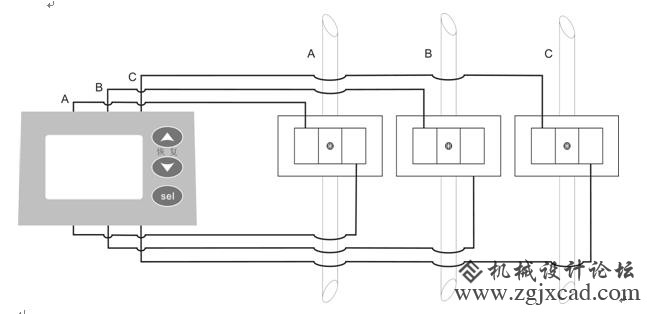

通过设定参数F19,可启用二次互感。当使用800:5的线圈时,F19应该设定为160;当使用500:5的线圈时,F19应该设定为100。
电动机的三根相线分别穿过三个互感线圈,三个互感线圈接线端子引线A、B、C分别穿过保护器的三个孔(如图所示)。
1.    端子1为内部继电器常开点,2为常闭点,3为公共点。保护器在断电状态下,内部继电器是在释放状态,1、3断,2、3通,通电后,继电器立即吸合(如果启用了时间继电器功能,则延时吸合,见参数F61),1、3通,2、3断,控制接通电动机电源。当发生过载、缺相、三相不平衡等故障时,继电器释放,断开电动机电源。在不通电的情况下是23连的,13是断的,在通电后13接,23断
2.    外观尺寸
