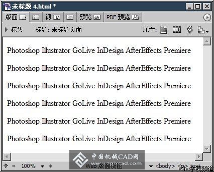

进入GoLive后新建一个网页,新建的快捷键和在Photoshop、Illustrator一样,由此可见Adobe这一系列软件的关联是很紧密的,熟悉一个软件的操作后很容易就可以做到触类旁通。如下图所示,先选择红色箭头处的“Web”项目,然后在右方依次选择“页面”和“HTML页面”,在最右方绿色箭头所指处勾选“显示选项”,在下方选择文档类型为“XHTML1.0Transitional”,页面编码选择“多语言(utf-8)”。

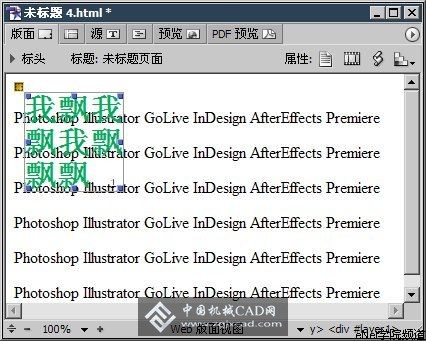

然后在页面中随意输入一些文字,如下左图所示,也可以输入中文,但前提是在之前的页面编码选择项中必须选择为多语言编码方式或中文编码方式。然后从对象调板〖CTRL_2〗中从将图层图标拖动到页面的左上角,如下右图。如果工具栏是类似Photoshop那样竖条显示的,点击下方的
按钮就可切换到如下右图的调板方式。
_

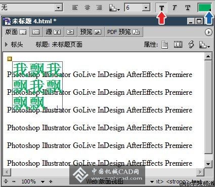

然后在这个浮动层内输入其他一些文字。输入好后选择这些文字,在公共栏设置字体样式为“重点”(即平时所说的加粗),如下左图红色箭头处。选择颜色的方法是按住颜色框右下角的黑三角(下左图蓝色箭头处)不放,将会出现颜色表,移动到满意的颜色上放开鼠标即可。

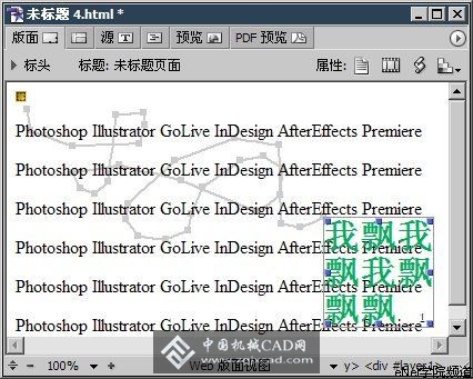

接下来选中这个浮动层,选择的方法是用鼠标点击层的边框,鼠标光标会变为
,如下左图所示。然后打开检查器调板〖CTRL_1〗,切换到时间轴选页,如下中图。按下其中红色箭头处的“记录”按钮。接着在编辑窗口内拖住浮动层任意移动,移动的轨迹会以灰色线段显示。松手后轨迹记录完成(记录按钮将自动弹起)。如下右图,在页面中布满了图层移动的轨迹。
_
_
好了,我们已经完成了浮动层的设定。切换版面窗口到预览(下图红色箭头处,非PDF预览)窗口,就会看到飘来飘去的文字。
