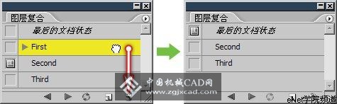

若要删除现有的图层复合记录,可将其拖动(允许选择多个)到垃圾桶标志上则可删除。如下右图。(点击欣赏大图)
