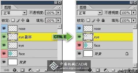

    [url=]05g01[/url]在只选择单个图层的情况下,按下〖CTRL_E〗将与位于其下方的图层合并,合并后的图层名和颜色标志继承自原其下方的图层,如下图1。

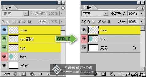

    [url=]05g02[/url]在选择了多个图层的情况下,按下〖CTRL_E〗将所有选择的图层合并为一层,合并后的图层名继承自原先位于最上方的图层。但颜色标志不能继承。注意CS及更早版本需要将多个图层进行链接后才可进行多图层合并,合并后的图层名以合并前处于选择状态的图层为准。
    图1
    图2
    [url=]05g03[/url]如下图所示,原先位于下方的“face”层由于和原先位于最上方的“nose”层合并,合并后的图层还是位于最顶层,使得两个眼睛都被其遮挡了。由于合并图层会造成图层层次的改变,因此合并后需要注意图层的层次是否正确。
