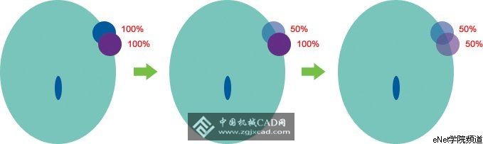

现在回到正常显示方式〖F〗,当然大家也可以继续留在全屏方式下耍酷。然后〖F7〗开启图层调板(也适用于全屏方式)。然后在图层调板中改变eye层(注意正确选择图层)的不透明度为50%,如下左图红色箭头处。然后再改变eye副本层的不透明度为50%,图像效果改变顺序如下右图。
当不透明度为100%的时候,代表完全的不透明,图像看上去非常饱和非常实在。当不透明度下降的时候,图像也随着变淡。如果把不透明度设为0%,就相当于隐藏了这个图层。层的不透明度虽然只对本层有效,但会影响到本层与其他图层的显示效果。
在右图中可以看到,当蓝色眼睛层的不透明度下降以后,与脸层产生了一种色彩重叠的效果,在两者的相交区域内脸层的色彩加重了。此时位于其上层的紫色眼睛层没有受到影响,那是因为紫色眼睛层次较高且处于100%饱和状态。
当紫色眼睛层的不透明度下降以后,与蓝色眼睛层和脸层产生了重叠效果。这时无论改变蓝眼层或是紫眼层或是下方脸层的不透明度,都会同时影响三者间的重叠效果。(点击欣赏大图)
__
假设各图层中的像素均为100%不透明,那么当各图层处在100%的不透明度时,彼此间是不存在重叠效果的。当各图层处于半透明(即不透明度低于100%)时,在图层内容之间的重叠区域就会呈现色彩重叠的效果,此时改变任何一个层的不透明度,都会影响这个重叠区域内的效果。

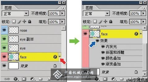

调出样式调板后,选中face层(使用移动工具按住CTRL单击图像中的face),然后在样式调板中点击各种现成样式,会看到脸层发生了各种各样的变化。如下左图。
同时注意图层调板中face层发生了变化,在原先的face层名字之后出现了
标志和一个三角形(下右图红色箭头处),点击三角形后会出现许多附属样式层,这些是样式的独立效果指示,也就是图层样式为face层所做的各种具体的化妆方法。一个图层样式可以由一个或多个独立的效果组成。可以通过点击左端的眼睛图标
来隐藏某项独立效果,关闭下右图兰色箭头处的眼睛标志将隐藏(不是删除)整个样式。平时应点击三角形收起附属样式层以节约调板空间。(点击欣赏大图)

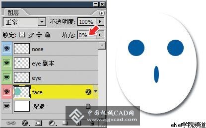

此时我们来看图像中新增加的阴影部分,这阴影是用绘图工具画上去的吗?不是。它是根据face层这个“宿主”产生的附属效果,也可以说是附属像素。因此,这阴影部分便不属于“原始像素”。此时在图层调板中改变填充的百分比数值为0%,就会看到一个奇妙的效果。如下图。原先绿色的face层消失了,只剩下阴影。
为什么以前我们下降填充不透明度的效果,和下降整体图层不透明度效果是一样的,而现在却不一样了呢?
以前我们的图层中只含有原始像素,而现在除了原始像素之外又多了一部分的附属像素。前面说过,填充控制的是图层中原始像素的不透明度,也就是说填充对附属像素是无效的。所以这一次我们下降填充后属于原始像素的脸消失了,属于附属像素的阴影部分不受影响。于是产生了如上图般的效果。
虽然同处在一个图层中,但是原始像素和附属像素属于两个不同的“行政区”。从级别上来说,图层整体不透明度是最高级的,是中央政府,它控制着图层中所有的行政区,包括原始和附属像素。而填充属于地方政府,它只负责管辖原始像素行政区。
