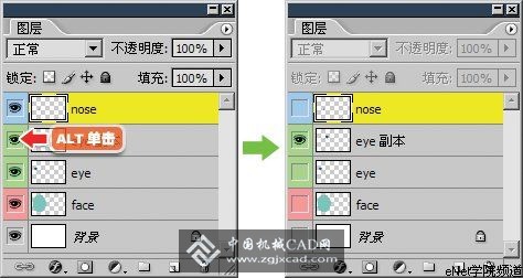

如果按住ALT键点击某图层的眼睛标志
,将会隐藏除此之外所有的图层,如下右图。再次按住ALT键点击即可恢复其他图层的显示。(点击欣赏大图)

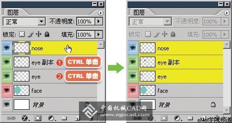

〖V〗同时移动这些层。同时选择多个图层的方法是按住CTRL键在图层调板中单击各个图层,会看见有多个图层被同时选择,如下左图,在已经选择了nose层后,按住CTRL键单击1处和2处,形成了同时选择3个图层的效果。
如果按住CTRL和SHIFT键单击,将会选择两层之间所有的图层,如下右图,在已经选择了nose层后,按住SHIFT键单击1处,形成了头尾及中间所有图层的选择。
在已经选择了多个图层的前提下,按住CTRL键在图层调板中单击将取消该层的选择。CS及更早版本不能同时选择多个图层。(点击欣赏大图)

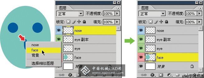

现在我们先选择nose层,然后使用移动工具
〖V〗在图像中鼻子的位置(下图红色箭头处)单击右键,会弹出右键关联菜单,可以看到菜单中列出了三个层的名称。这时点击face层的名称就选择了face层,同时在图层调板中会看到所选图层从nose变为了face。如下图。
在列表中有一项“选择相似图层”是选择同类型的图层(CS及更早版本没有此选项),如选择所有的文字层等,这将在以后介绍。
_
这种选择图层的方式明显较快,可是为什么点右键的时候会出来三个层呢?又为什么只出现三个而其他层(如eye层)并没有出现呢?
先回答第一个问题,如果图层在右键点击的位置上有内容存在(说得专业些就是有像素存在)的话,就会在列表中出现该层的名称供选择。如果图层在这个位置上是透明的,即没有任何像素存在,是“空”的,那么它就不会出现在列表中。这就回答了第二个问题,因为两个眼睛层在上图鼠标右键点击的位置上都是透明的,所以没有出现在列表中。如果要在右键点击的关联菜单中见到眼睛层,就必须在眼睛的像素图像范围内点击右键。
在右键关联菜单中图层的层次高低与图层调板中一致。图层调板中层次较高的图层在弹出菜单中的层次也较高。这样即使没有图层调板也可以判断出图层的层次。

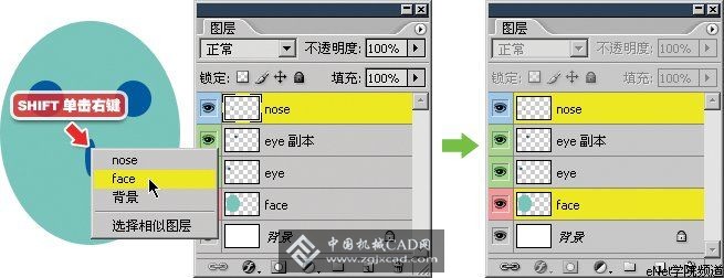

也可以通过这种方法来同时选择多个图层,方法按住SHIFT点击右键即可(关联菜单出现后可松开)。如下图,在先选择了nose层的前提下,在红色箭头处按住SHIFT单击右键,将出现与之前相同的图层列表,只是同样在菜单中点击face层后,face层与nose层被同时选择了。CS及更早版本不能同时选择多个图层。

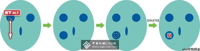

我们来做个实验,首先将眼睛层再复制一层并移动到下方(可使用移动工具按下ALT键进行移动复制),然后使用矩形选框工具在中间选择一块并删除选区中的内容【编辑_清除】〖DELETE或BackSpace〗,之后取消选区〖CTRL_D〗。然后在删除掉的区域中(下图1处)点击鼠标右键,看看这个复制出来的眼睛层是否会出现在图层列表中。大致过程如下图所示。

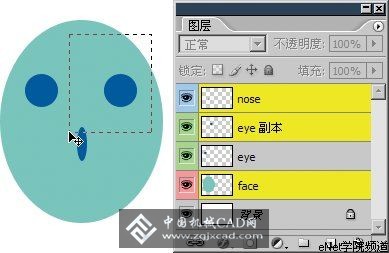

在使用移动工具的时候,按住CTRL键不放,可用鼠标在图象中拖拉出一个选择框,凡是接触到选择框的图层都会被选择,如下图。
需要注意的是拖拉的起点位置,不能在“nose”、“eye副本”、“eye”、“face”层有像素存在的区域,否则不会出现选择框而会直接移动图层。虽然背景层中也有白色像素存在,但背景层的特殊性允许这样做。如果选择框的起点一定要在“face”层的位置上,需要先将该层予以锁定。有关锁定的内容将在本课后面部分介绍。

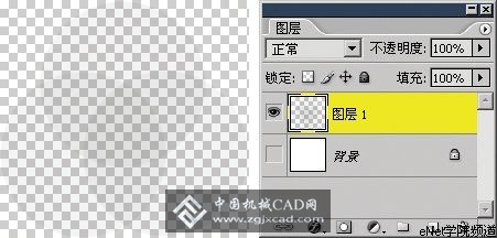

此外,可以将信息调板切换到不透明度方式(下左图红色箭头处)来查看图像中鼠标位置处的不透明度。注意这里所显示的数值是针对整体图像而言的,而不是针对某个图层。因此如果有背景层存在的话无论怎样移动都只能看到100%的数值,要在其中看到正确的不透明度数值,需隐藏背景图层(关闭背景层的眼睛标志
),如下右图(由于不透明度太低因此图像并不明显)。
在以后的操作中,如果只想查看某层的不透明度信息,应隐藏其他所有图层,尤其是与其像素位置上有重叠的层。
