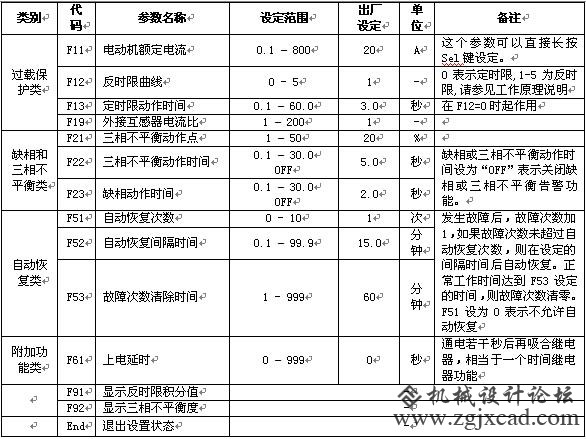

在显示电流的状态下,长按“5”键5秒,进入参数设置状态,这时显示器上显示“Fxx”,其中xx是两位数字,表示参数代码。用“5”或“6”键可选择参数代码,按“Sel”键则显示该参数代码对应的参数值,这时再用“5”或“6”键即可对参数值进行设置,设置完成后再按“Sel”键,回到显示参数代码状态。内部参数代码如下表所示:

过载保护可分为定时限保护和反时限保护两种模式,可通过设置参数F12选择定时限或反时限模式。
定时限模式:
当负载电流超过额定电流(参数F11),并且持续时间达到设定的过载动作时间时(参数F13),继电器断开,切断电动机电源。即过载动作时间是固定的。
    反时限模式:
       过载动作时间和过载电流的大小有关,负载电流超过额定电流越多,则动作时间越短。可根据不同电机的特性选择不同的反时限曲线,见下表:

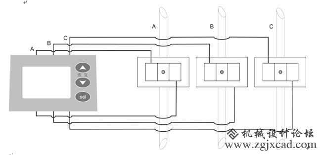

外接互感器电流比
通过设定参数F19,可启用二次互感。当使用800:5的线圈时,F19应该设定为160;当使用500:5的线圈时,F19应该设定为100。
电动机的三根相线分别穿过三个互感线圈,三个互感线圈接线端子引线A、B、C分别穿过保护器的三个孔(如图所示)。

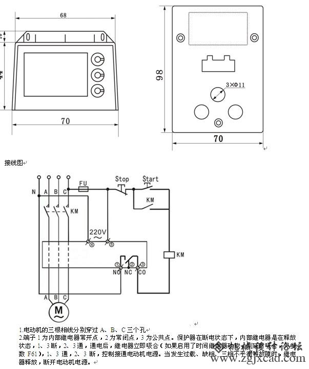

1.    端子1为内部继电器常开点,2为常闭点,3为公共点。保护器在断电状态下,内部继电器是在释放状态,1、3断,2、3通,通电后,继电器立即吸合(如果启用了时间继电器功能,则延时吸合,见参数F61),1、3通,2、3断,控制接通电动机电源。当发生过载、缺相、三相不平衡等故障时,继电器释放,断开电动机电源。在不通电的情况下是23连的,13是断的,在通电后13接,23断
2.    外观尺寸
