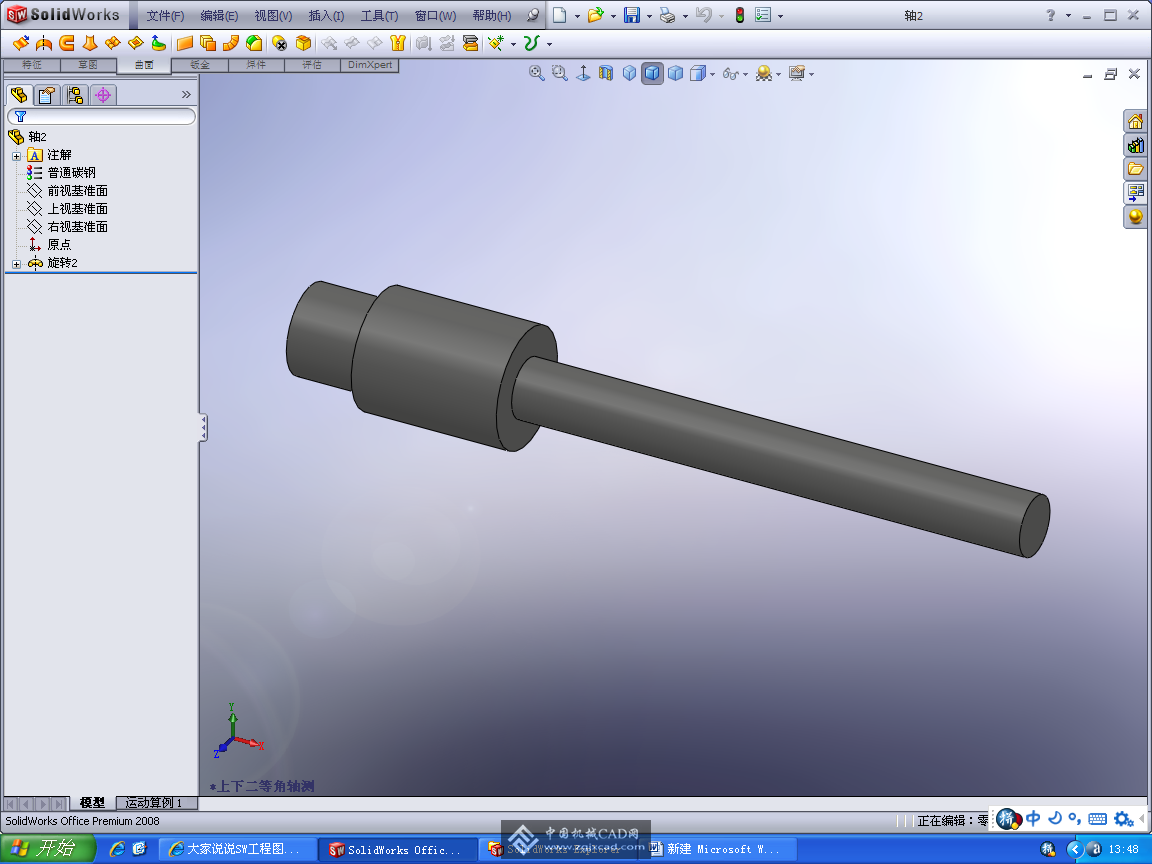

    1、建立零件,保存为“轴1
    2、改变“轴1”的部分长度,另存为“轴2
    3、利用“轴1”制作工程图保存为“工程图1
    4、用“工程图1”另存为“工程图2
    这样就得到如下四个文件(轴1、轴2、工程图1、工程图2),其中工程图1对应轴1,而工程图2是由工程图1另存所得,里面引用的零件仍然是轴1,而与轴2没有对应关系。

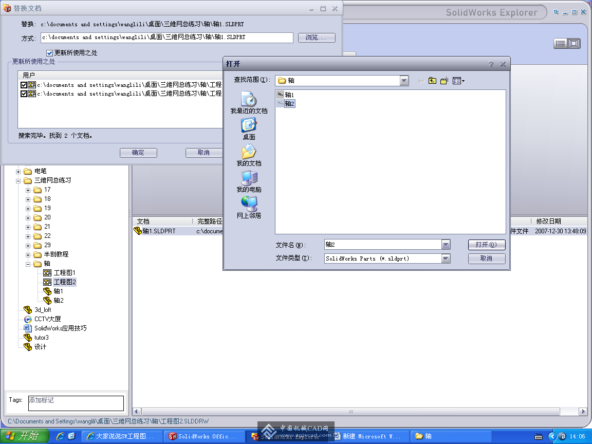

    接下来我们就要用solidworks Explorer将工程图2中的参考零件由“轴1”转换为“轴2
    SolidWorks Explorer打开以上四个文件所在的文件夹,找到工程图2,在[参考标签可以看到工程图2所引用的零件正是轴1,现在点右键——[替换
    再点[确定即可。

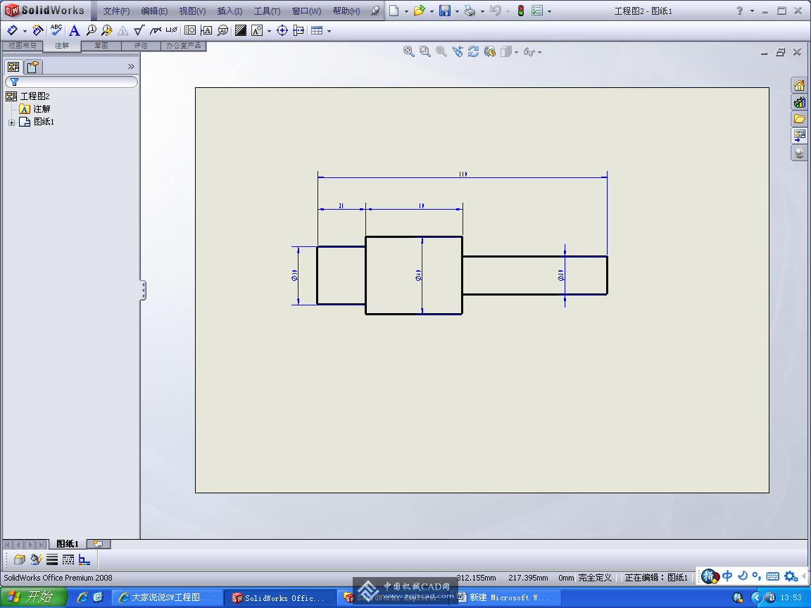

    好了,现在再用SolidWorks打开“工程图2”看看吧,已经变成“轴2”的工程图了不是!
