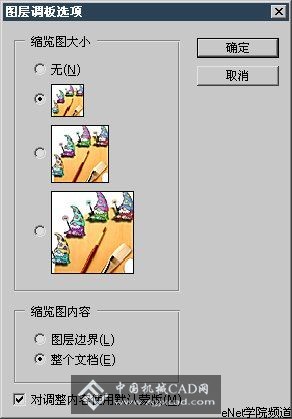

图层调板可以显示各图层中内容的缩览图,这样可以方便查找图层。默认是小缩览图,可以使用中或大,也可关闭缩览图。方法是在图层调板空白区域(即没有图层显示的地方)单击右键更改缩览图大小,如下左图。也可点击图层调板右上角的小三角按钮
,在弹出菜单中选择“调板选项”。如下右图。下方的“将缩览图剪切到图层边界”和“将缩览图剪切到文档边界”选项是缩览图显示的方式,现在先如下左图选择为后者即可。注意:CS及更早版本不能选择缩览图显示方式。
即使是小缩览图,占用图层调板的空间也很多,有时候反而降低了图层调板的使用效率,所以在实际使用中意义不大。当大家熟练以后,建议关闭缩览图以获取较大的图层调板使用空间。在下面我们先使用小缩览图查看方式。

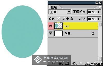

我们使用形状工具中的椭圆
〖U或SHIFT_U〗来绘制,注意必须使用第三种“填充像素”绘图方式(红色箭头处)。其他设定参照下图。这里一定要设置正确。
选择一个自己喜欢的前景色在face层中画一个椭圆当作脸蛋。画之前一定要注意图层调板中目前选择的是否为face层,画完后从face层的缩览图中可以看到大致的形状。如下左图。如果画之前选择的图层是背景层,这个椭圆就会被画到背景层上。要当心不要犯这样的错误。

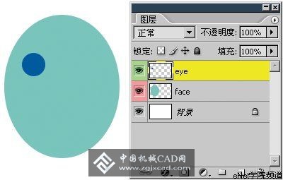

再新建一个图层命名为eye,颜色标记为绿。选择一个与前面不同的颜色画一个代表眼睛的圆。绘制过程中按住SHIFT键可绘制出正圆形。如下中图。
缩览图可用来判断并选择图层,不过一些较细小的部分在缩览图中就很难看到,比如下中图eye层的缩览图就看的很不清楚。这是因为两个缩览图的比例是符合图像中两个图层的实际比例的。要想提高图层缩略图的可读性,可使用较大的缩览图。但大缩览图也会增加图层调板的高度而降低图层调板的效率,所以为了方便查找和选择,应该用恰当的名字命名图层,同时使用颜色标记加以区别。除此之外,也可以使用“将缩览图剪切到图层边界”这种方式(CS及更早版本不具备),如下右图,缩览图将以各自图层中的内容作为比例标准,而不再以整幅图像的大小作为比例标准。具体使用何种显示方式可依据各自的喜好和实际需要。

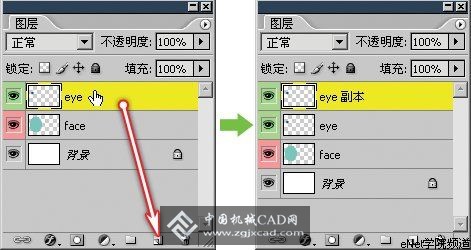

复制图层的方法是在图层调板中将图层拖动到下方的新建图层按钮
上。这样会生成一个名为“副本”的新层。图层的颜色标志也会随之复制。如下左图。 也可以按住ALT键拖动图层。如下中图。
在选择图层的前提下通过【图层_新建_通过拷贝的图层】〖CTRL_J〗来复制,但颜色标志不会随之复制。 通过【图层_复制图层】命令可以将图层复制到其他的图像中去,前提条件是在Photoshop中有多个图像打开,可以在目标中选择所打开的图像名称,选择为新建(如下右图)的话,将会建立一个新的图象。

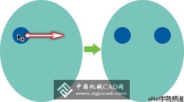

复制完之后,看见画面上还是只有一个眼睛。这是因为这种方法所复制出的图层和原图层位置完全一致,是重叠在一起的。此时在图层调板中选择“eye副本”层,使用移动工具
〖V〗在图像中拖动即可。同时按住SHIFT键即可保持水平、竖直或45度方向的拖动。如下左图。移动工具在公共栏的选项有两个选项:自动选择图层、显示定界框,在这里我们先将它们全部关闭。它们的作用稍后将介绍。
另外在移动过程中,可能会出现如下中图的那些粉红色的线,这些是智能参考线,它能够使我们更加方便地观察图层对齐的效果,这将在后面的内容介绍,现在先不用理会。如果觉得碍眼,可通过【视图_显示_智能参考线】关闭。
需要注意的是,移动工具是以图层调板中目前的选择层为移动对象的,与鼠标在图像中的位置并没有关系。也就是说,只要在图层调板中选择了眼睛层,那么无论移动工具在图像中任何一个地方按下拖动,都将会拖动眼睛层。即使把光标放在脸或其他图层的图像上也是拖动眼睛层。如下右图,在几个红点处按下鼠标都可以拖动眼睛层。但前提条件是移动工具公共栏中的“自动选择图层”选项必须关闭。

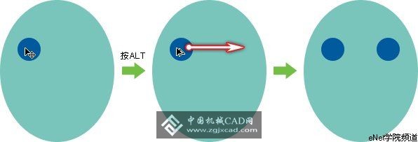

除了用上面的方法来复制图层以外,也可以使用移动工具在移动中直接进行复制。方法是选择移动工具后,在图像中按住ALT键,光标从
会变为
,表示启动了移动复制功能,拖动鼠标即可复制出新层(按下鼠标后可放开ALT键)。如下图。同时按住SHIFT键可保持水平(需全程按住不放)。
其实,在图层调板中也可以按住ALT键拖动图层来完成复制,如下右图。
