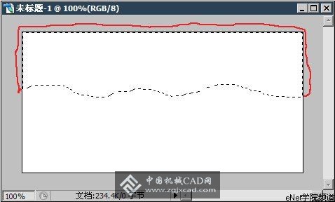

有时候要选取的面积到达了图像的边缘,就要注意,为了保证图像的边缘完全被选中,最好是将图像窗口拉大一些,让四周留一些空,然后套索工具可以在图像窗口的空余部分移动,即可保证完全选取了图像边缘部分。如下图的红线就是鼠标在窗口空余处的轨迹,可以看到动轨迹即使不规则也没关系,只要保持在图像边缘之外就好。这个操作大家要自己动手做几次。

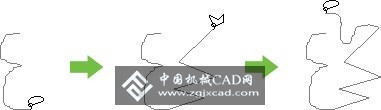

套索工具有一种特殊的使用方法就是按住ALT键,这时就不再以移动轨迹作为选区,而是在单击的点间连直线形成选区。并且在选取过程中可以任意切换。如下左图。先是正常的拖动(光标为
)。然后按下ALT键不放,松开鼠标移动(光标为
)并单击,会发现“连点成线”的效果。最后按下鼠标不放,松开ALT键,又回到最初的轨迹选取方式了(光标变回
)。特别注意如果第二步的时候先松开了ALT就结束选取了。其实在套索工具中按下ALT键,相当于暂时切换到了另外一个选取工具:多边形套索工具
,但两者在功能上略有不同。
多边形套索工具的使用方法大体和上面的“连点成线”相同,在选取过程中持续按住SHIFT键可以保持水平、垂直或45度角的轨迹方向。并且如果终点与起点重合会出现一个小圆圈样子的提示,如下右图。此时单击就会将起点终点闭合而完成选取。在终点起点没有重合的情况下,可以按下回车键或直接双击完成选取。这样起点终点之间会以直线相连。在选取过程中如果按下ESC键将取消本次选取。

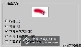

Photoshop工具栏中中主要的绘图工具和选取工具都可以切换到精确光标。可以在首选项的显示与光标项目〖CTRL_K,CTRL_3〗中选择预设。大家可以自行试验各种选项的效果,比如把绘画光标改为精确,那么画笔工具就不显示笔刷大小轮廓,而只显示一个十字型。建议使用下图中Photoshop的默认设置“正常画笔笔尖”,也可以再选上“在画笔笔尖显示十字线”,这样画笔光标就同时具有轮廓大小和精确定位的功能。

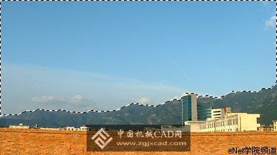

虽然我们现在已经掌握了套索和多边形套索工具,但是要创建一些“既定又不规则”的选区还是比较吃力,比如下图中将天空部分划为选区。难点在于山体与天空的交界处那些“既定又不规则”的线路,也就是我们既看得见,心里也明白选取的路线该是怎样,但由于路线不规则以至于依靠手动很难完美绘制。在这种情况下用套索工具或多边形套索不是不可以,但是非常不方便,稍不注意就前功尽弃。现在我们使用磁性套索工具来完成。

我们先来简单地体验一下。选择磁性套索工具,在山体中部某一点单击,然后沿着山体的边缘移动。会看到一条线路沿着山体大致的方向在逐渐创立。即使光标的热点并不是准确地沿着山体移动,创建出来的线路却好像了解我们想法似的自动对齐着山体。如下左图。
现在按下ESC键取消。然后看一下公共栏的设定。公共栏中除了和其他工具相同的一些选项之外,宽度、边对比度、频率是与众不同的。磁性套索工具的原理是分析色彩边界,它在经过的道路上找到色彩的分界并把它们连起来形成选区。
现在将磁性套索工具切换到精确光标方式(〖CapsLock〗),此时光标会变为一个中间带十字的圆圈。现在开始选取,注意选取过程中十字应该尽可能贴近色彩边缘。如果没有完全贴紧色彩边缘,只要误差在一定的范围内,磁性套索工具还是能够找到边缘。这个误差范围就是十字周围圆圈的大小,就是公共栏中的宽度。宽度越大容错(允许的误差)范围越大。快捷键与调整笔刷大小是一样的:〖[〗和〖]〗。如果超出了容错范围,磁性套索工具可能就无法准确地沿着正确的色彩边缘前进了,如下右图。(点击欣赏大图)

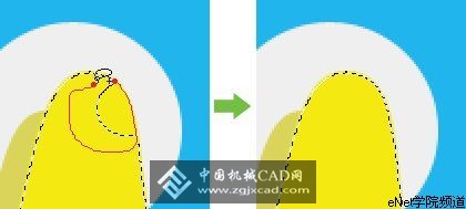

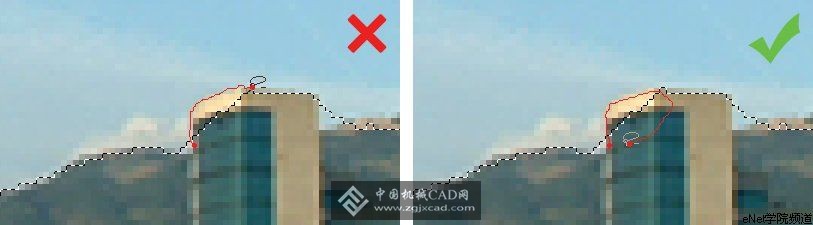

在修补选区的时候要注意,无论是添加还是减去一个区域,都需要画一整个区域而不能只是一条线,如下2图,两个端点间的红色线条代表绘制添加选区的路线,左图是不规范的修改法,这样很容易误操作。而右图才是规范的修补法。(点击欣赏大图)
为了看得更清楚些,我们可以通过下面几张图看看误操作可能出现的地方。第一张是需要修补的选区,需要把缺失的半月形选区补上。第二是只补画了一条线却没有画上整个区域。那么起点终点直线相连,形成了一个中空的选区。而并没有把需要的部分都修补好。第三是补画了整个区域,完整修补了选区。

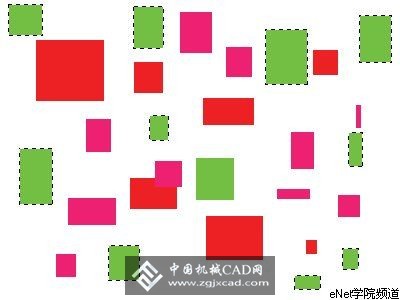

我们来看下面这幅图像,现在要求把其中绿色的部分选中。此时前面所说的几种选取工具都很难派上用场了。当然你可以用套索等工具硬性绘制出选区,但这么做一来麻烦,二来也很难保证质量,三来难以应付大量选择的情况,下图中的绿色部分有11块,可以用套索工具和添加方式选取11次,但如果是110快呢?

一个,现在选择它,注意公共栏设置如下左图。使用它在一个绿色的方块上点击一下,就会看到这个绿色方块就被选中了。如下右图。

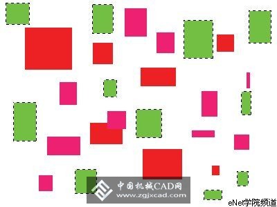

这时注意公共栏中有一个“连续的”选项,现在将它关闭,然后用魔棒工具点选任意一个绿色,会看到图像中全部的绿色方块都被选中了。如下图。虽然我们没有改小容差,但由于绿色与红色及粉红色差别很大,因此即使为80也不用担心。

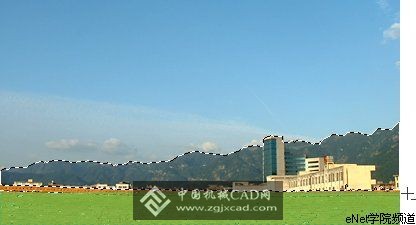

现在我们也可以使用魔棒工具来选取天空,虽然容差大选取的色彩多,但大容差也会造成多选,要减去多选是比较麻烦的。因此较为稳妥的方法是将容差设置小一些,然后多添加几次选取。使用魔棒工具的时候没有直接的快捷键更改容差数值,可以按下回车后输入数值再按回车确认。

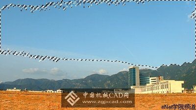

如下左图是将容差设为50后点选天空的中间部分的大致效果。
如果上方有些天空部分没有被选中,那么切换到添加方式(按住SHIFT)往上移动一些点击即可添加好,如下左图。然后移动到下方一些,添加选区。如下中图。然后还会剩下一些杂碎部分,也要注意添加好。如果较多且距离较远,也可以使用套索工具来添加。如下右图。如果有多选的细节部分也可以这样利用套索工具减去。
接着这样利用魔棒选取出来的天空部分,理论上比起磁性套索工具更精确,因为魔棒工具对色彩的分析能力要强于磁性套索。(点击欣赏大图)

在创建选区的时候,要学会多角度地去思考,比如要创建如下左图的选区,除了中间一个绿色块以外,将其余的绿色方块都选中。如果死板地去思考,就会使用魔棒工具的添加方式选取10次达到目的。但实际上魔棒工具只需要点击两下就可以了,并且这两下可以都在同一个地方点击。具体方法是先关闭“连续的”选项,然后点击中间的那个绿色方块,此时全部绿色方块被选中。然后打开“连续的”选项,切换到减去方式再点击这个绿色方块即可达到目的。
