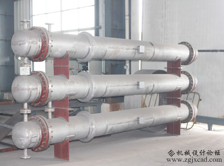

流体通道的选择可参考以下原则进行:
1 不洁净和易结垢的流体宜走管程,以便于清洗管子;
2 腐蚀性流体宜走管程,以免管束和壳体同时受腐蚀,而且管内也便于检修和清洗;
3 高压流体宜走管程,以免壳体受压,并且可节省壳体金属的消耗量;
4 饱和蒸汽宜走壳程,以便于及时排出冷凝液,且蒸汽较洁净,不易污染壳程;
5 被冷却的流体宜走壳程,可利用壳体散热,增强冷却效果;
6 有毒流体宜走管程,以减少流体泄漏;
7 粘度较大或流量较小的流体宜走壳程,因流体在有折流板的壳程流动时,由于流体流向和流速不断改变,在很低的雷诺数(Re<100)下即可达到湍流,可提高对流传热系数。但是有时在动力设备允许的条件下,将上述流体通入多管程中也可得到较高的对流传热系数。
在选择流体通道时,以上各点常常不能兼顾,在实际选择时应抓住主要矛盾。如首先要考虑流体的压力、腐蚀性和清洗等要求,然后再校核对流传热系数和阻力系数等,以便作出合理的选择。
