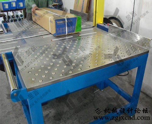

    万向球输送机是一种既可以用于矿山、选煤厂、酿造厂也可以用于其它行业的新型输送机。万向输送机由机头、机身、机尾、多级驱动电机、多级驱动链轮等组成。
    (1)机头:由电机、减速器、联轴器、主动链轮、主动滚筒、支架等组成。根据输送长度和载货量大小可选单电机驱动、双电机驱动或采取机身加设电机的多级电机驱动。
    (2)机身:万向输送机的机身由拉链、支轮、支架、特种带及多级驱动电机、多级驱动链轮等组成。
    (3)机尾:万向输送机的机尾由从动链轮、从动滚筒、支架、挡货装置等组成。
