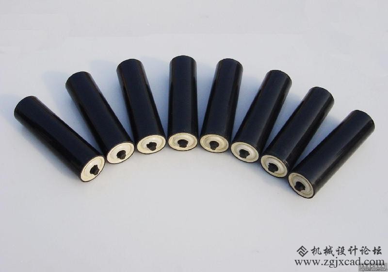

托辊是皮带输送机的重要组成部件,其内部结构由筒皮、托辊轴、轴承、轴承座、密封、挡圈等组成,如图1所示。在输送机的运输过程中承受70%以上的阻力,是皮带输送机中用量最大、更换频率最高的零部件。如何提高托辊的使用寿命,是摆在生产单位面前的一大问题。

密封的作用是为了防止外界灰尘、水分等浸 入轴承。按密封件与其作用相对运动的零部件是否接触,可以分为接触式密封和非接触式密封。接触式密封就是密封与其相对运动的零件相接触且没有间隙的密封,密封件与配合件直接接触;非接触式密封就是密封件与其相对运动的零件不接触,且有适当间隙的密封,密封件间没有磨损。鉴于原托辊密封存在的缺点,重新设计了一种新型密封圈结构形式,如图2所示。
托辊
这种新型密封结构将接触式密封与非接触式密封组合使用。接触式密封用耐油橡胶制成,具有良好的综合力学性能,较高的回弹性及耐磨性。其利用橡胶密封与托辊轴之间的过盈量紧密地结合在一起,从而有效地解决了托辊防水的问题,同时也有阻止灰尘进入的作用。非接触式密封为轴向迷宫式密封,分为内密封和外密封,内、外密封件之间形成很小的曲折间隙来实现密封。轴向迷宫式密封防尘效果较好,阻力也小,密封可以沿轴线套上去,装拆十分方便。因此,两者有机的结合可使托辊更好地实现防水、防尘的作用。由于接触式密封的密封件与配合件直接接触,在工作中摩擦较大,因而在使用初期托辊转动阻力较只有非接触式密封的托辊旋转阻力大一些,但其密封层多、密封效果好,在使用一段时间以后,托辊会越转越灵活。
