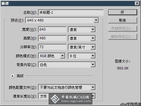

新建图像的方式可以使用菜单
【文件_新建】
,快捷键
〖CTRL_N〗
。也可以按住CTRL双击Photoshop的空白区。所谓空白区就是既没有图像也没有调板的地方。将会出现如左下图的对话框。现在对其中的内容一个一个来学习。
名称就是图像储存时候的文件名,可以在以后储存的时候再输入。
预设指的是已经预先定义好的一些图像大小。如果在预设中选择A4、A3或其他和打印有关的预设,高宽会转为厘米,打印分辨率会自动设为300。如果选择640x480这类的预设,分辨率则为72,高宽单位是像素。宽度和高度可以自行填入数字,但在填入前应先注意单位的选择是否正确。避免把640像素输入成640厘米之类。分辨率一般应为“像素/英寸”为准。

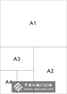

所谓A4就是一种纸张规格。一张大纸对折切开,得到的两片纸称为A1,A1再对折切开称为A2,以此类推。A4就是对折切开4次后的大小。关系如下右图。还有一种B类分割法,B4比A4要大一些。不过由于A4幅面比较适合阅读和携带,因此一般的办公用纸和大部分的书籍都采用A4。
在色彩模式的选择上可参照我们之前学习过的内容:如果是印刷或打印用途选择CMYK;其余用途选择RGB即可。而如果用灰度模式图像中就不能包含色彩信息;位图模式下图像只能有黑白两种颜色(因此通道数为1位);LAB模式我们将在以后介绍。色彩模式后面的通道数一般我们只选用8位就足够了。
画家在作画之前画布是白色的,那么白色就是作品的背景色。同理,背景内容是指图像建立以后的默认颜色。一般选择白色。其中的“背景色”选项需要参照Photoshop现在所设置的的背景颜色。还有一个“透明”的选项将在以后介绍。
在高级设置中“色颜色配置文件”选择不进行色彩管理。像素长宽比为方形。方形就是正方形,长宽比为1:1的。有些DV(数码摄像机)的像素不是正方形而是各种不同长宽比的长方形。在这里我们先不用去理会非方形的像素。

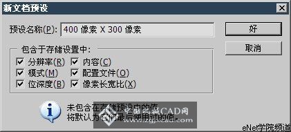

如果你手工输入了一些非预设的内容,比如把宽度设为400,高度设为300。如果这些设定在原先的预设选项中不存在的话,“储存预设”的按钮就可以使用了。所谓储存预设就是把你现在的一些设定保存下来,下次就直接可以从预设列表中找到,避免重复输入。按下“储存预设”按钮后如下左图。
预设的名称将以长宽自动命名,也可以改为其他。储存的内容可以包括分辨率、背景内容、色彩模式、色彩配置文件、色彩通道数(位深度)、像素长宽比例。这时按下“好”按钮就储存了设置。那么下次在新建文件时候,在预设列表中就会出现这次储存的项目。

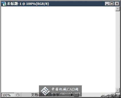

现在我们建立一个400x300,背景色为白色的RGB模式图像。如下右图,如果事先输入了名称,标题栏就会出现名称。
