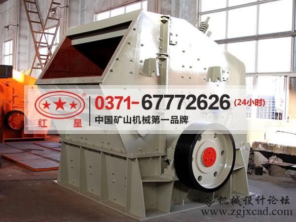

安装
(1)反击式破碎机电泵带有振动性工作的机组,在安装时和试车前均应紧固好所有的紧固件,在生产运转中也应定期检查,随时紧固。
(2)安装中应注意反击破旋向(在带轮上标有旋向箭头)不可逆转。
(3)把放击破电动机安装好后,应根据安装情况,配备传动带防护罩。
(4)反击板与板锤的间隙应按工作需要逐渐调小,调整后应用手转动转子数转,检查有无撞击。调整完毕后,应锁紧套筒螺母,防止反击板受振动后螺母松动而逐渐下降与板锤相碰撞,造成事故。
调试
1、 转子在出厂前已经通过平衡处理,用户一般不需要再作平衡试验,在更换锤头及转子部件时,应作平衡配置。
2 、主机安装应调平衡,主轴水平度误差小于1mm/m,主从动轮在同一平面内,调整皮带松紧适度,固定电动机。
3、检查各部件安装位置是否移动、变形、锁紧所有螺栓,检查密封是否良好。
4、检查电器箱接线及紧固情况,调整延时继电器及过载保护器,接通电路,试验电机转向,选择合适规格的保险丝。
5、检查液压系统动作是否可靠,有无渗漏现象。
