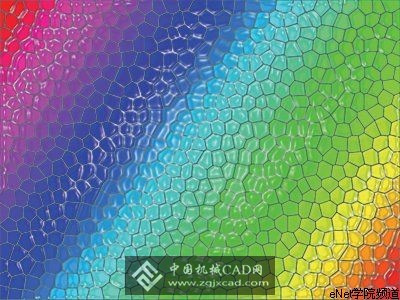

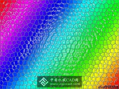

同样以下是一幅在RGB模式下制作的图像,在转换为CMYK模式后的比较,如下2图:
_
可以看出,原先较为鲜亮的一些颜色都变得黯淡了,这就是因为CMYK的色域要小于RGB,因此在转换后有些颜色丢失了。
