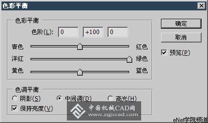

    [url=]01c01[/url]我们使用色彩平衡工具作一个简单的色彩调整,快捷键〖CTRL_B〗,菜单【图像_调整_色彩平衡】,将绿色滑块拉到最右边,下方的色调平衡先不要去管,如下图。

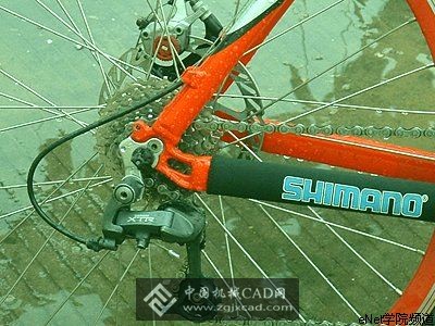

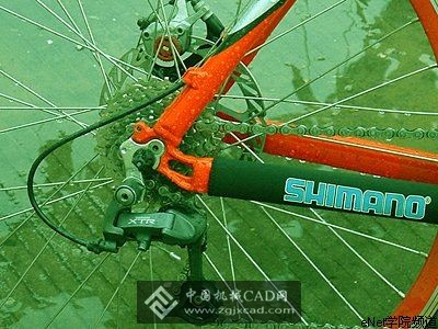

    这时看到图像明显偏绿色了,如下图。 那么图像是怎么变绿色的呢?其实就是绿色通道发生了改变,增强了绿色光在图像中的亮度。那么思考一下,如果单独比较绿色通道在调整前后的灰度图,现在应该是变得更亮,还是变得更暗?
    对照一下我们前面总结过的4条定义其一:灰度中越偏白的部分,表示色光亮度值越高,越偏黑的部分则表示亮度值越低。
    那么反过来,如果亮度值高,就意味着通道的灰度图像偏白。下面对比一下调整前后绿色通道的灰度图,如下2图。可以看到后者要显得明亮一些。
    这就是图像偏绿色的最基本原理。在操作中,之所以我们不必直接去修改通道,是因为Photoshop替我们做了那些工作。它通过一些使用起来较为方便和直观的工具(如刚才的色彩平衡),来间接地修改通道从而改变图像色彩。

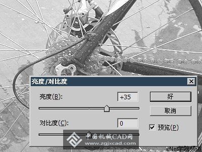

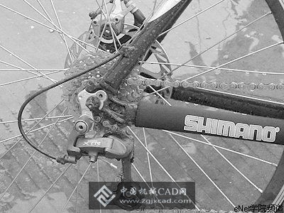

    调出通道调板,单击绿色通道,此时图像显示出绿色通道的灰度图。然后使用菜单【图像_调整_亮度/对比度】,将亮度增加到+35,对比度不变,这样得到了与之前使用色彩平衡工具调整效果类似的灰度图,如下图。
    现在切换回RGB总体效果〖CTRL_~〗,就可以看到图像色彩改动的效果了。如下图。
    这又证明了前面的叙述:通道是整个Photoshop显示图像的基础。色彩的变动,实际上就是间接在对通道灰度图进行调整。
