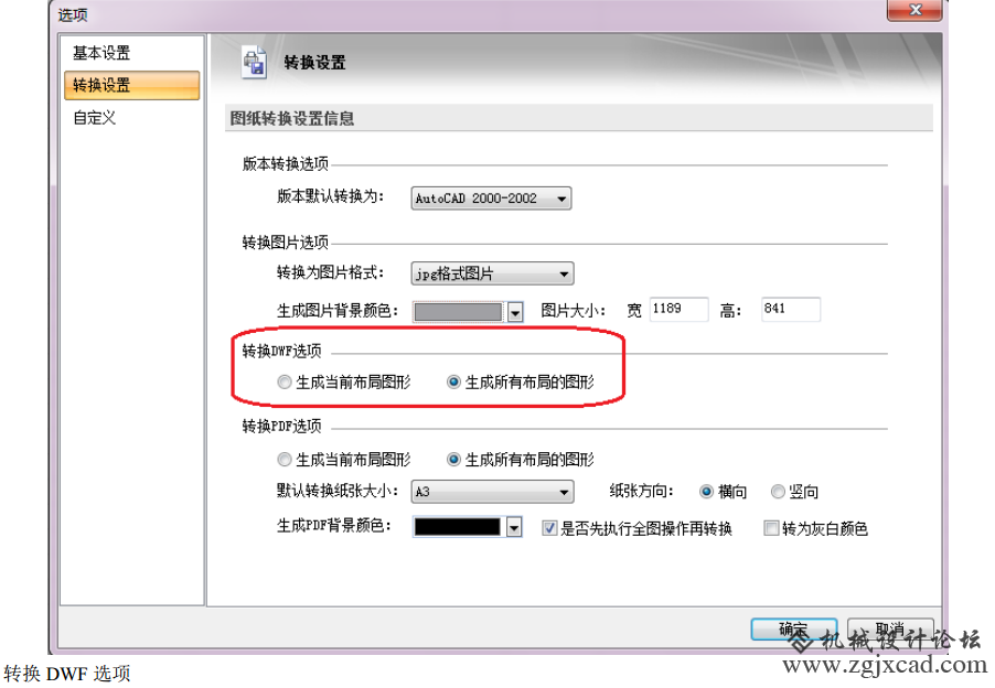

         1.5.2.6【转为图片】DWGsee文件查看器可以将文件转换为图片格式,可以在转换设置中对转换的图片格式及大小、背景颜色等进行设置。操作同【版本转换】,此处略。
         1.5.2.7【转为 DWF】可以将文件转换为 dwf 格式,可以在转换设置中对转换后的 DWF 文件的布局进行设置。操作同【版本转换】,此处略。

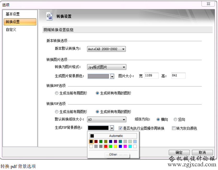

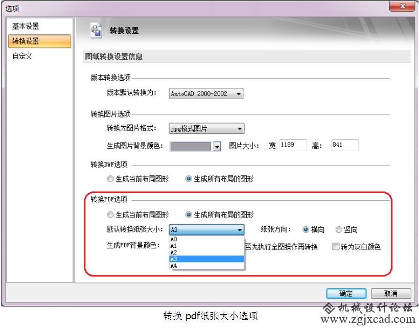

         1.5.2.8【转为 PDF】可以将文件转换为 pdf格式,DWGsee文件查看器可以在转换设置中对转换后的 PDF 文件的纸张大小和纸张排版方向进行设置。操作同【版本转换】,此处略。

        (2)转换为图片格式的设置
        (3)转换为 DWF 文件的设置
         (4)转换为 PDF 文件的设置
