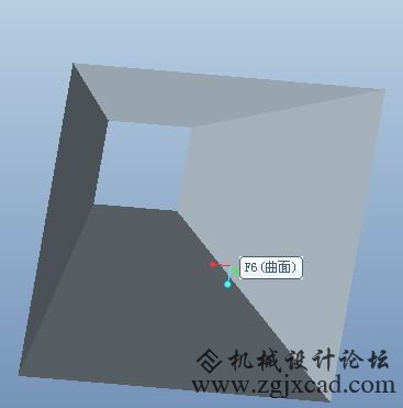

我用混合-曲面做出个混合曲面,两头空心的,见图片,想将它实体化,但选中它后,实体化命化是灰色的不可用,请高手指点?谢谢

上下两侧建面密封,再实体化

里面有缝合并裁剪的命令,将几个面合并成实体
