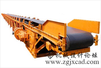

皮带输送机
例如设皮带输送机单机的运行率百分之九十九,若两台刚联接,则理论上运行串为百分之九十八点零一;若三台则为九十七点零三;联接台数越多,从理论上讲总运行率越低。
如果一条包装自动生产线总运行率太低,组成自动线则失去了意义。因此为防止运行率降低,在机器之间连接部位设置缓冲单元,即使下道工序的机器短时间内因故障而停机,从前道工序排出的制品则进入缓冲单元贮存起来,等机器正常工作后再顺次进行包装。反之当前一道工序的机器出现短时间故障,则缓冲单元贮存的制品仍可供给后一道工序的机器进行正常包装作业。为了处理缓冲单元积存的制品,通常后道工序机器的生产率比前道工序高百分之十至百分之二十。采取这样的措施,自动线的总运行率与单机运行率大抵相近。
