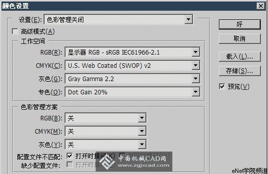

    01b01Photoshop有色彩管理功能,这主要用在印刷品制作上。我们目前针对网页设计,因此可以选择“显示器颜色”,如下图。
    对于PhotoshopCS版本,可选择“色彩管理关闭”,如下图。
    可从菜单【编辑_颜色设置】打开色彩管理,在顶部的“设置”中选择“色彩管理关闭”。如下图:(点击欣赏大图)
