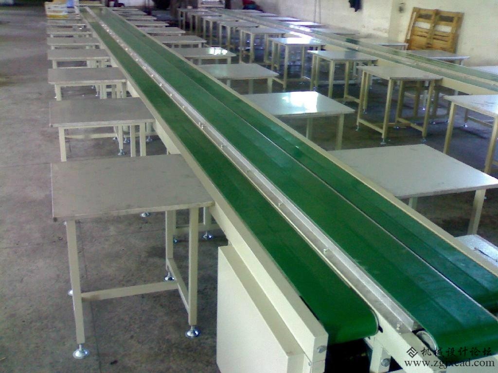

    直线皮带输送机的电动机是它良好运行的动力来源,如果直线皮带输送机的电动机发生了问题,那么它就不能启动,而给企业的生产带来十分的不便。那么,我们在生产中要怎样才能防止直线皮带输送机电动机发生产故障呢?今天我们上海昱音机械有限公司就来和大家简单地介绍一下。
        我们在生产过程中,可以通过看和听的方法来及时预防和排除直线皮带输送机的输送机发生故障,保证直线皮带输送机的安全运行。首先,我们要看,要观察直线皮带输送机电动机运行过程中有无异常,其主要表现为以下几种情况。如果我们看到直线皮带输送机电动机冒烟,那么它有可能是定子绕组短路了。如果直线皮带输送机电动机转速变慢且有较沉重的"嗡嗡"声,那么说明直线皮带输送机严重过载或缺相运行。如果,直线皮带输送机电动机剧烈振动,则可能是传动装置被卡住或直线皮带输送机电动机固定不良、底脚螺栓松动等。如果直线皮带输送机电动机内接触点和连接处有变色、烧痕和烟迹等,则说明可能有局部过热、导体连接处接触不良或绕组烧毁等。接着,我们要听,直线皮带输送机电动机正常运行时应发出均匀且较轻的"嗡嗡"声,无杂音和特别的声音。若发出噪声太大,包括电磁噪声、轴承杂音、通风噪声、机械摩擦声等,均可能是故障先兆或故障现象。如果直线皮带输送机电动机发出对忽高忽低且沉重的声音,则原因可能有以下几种。
    直线皮带输送机
    直线皮带输送机
        第一,直线皮带输送机电动机定子与转子间气隙不均匀,此时声音忽高忽低且高低音间隔时间不变,这是轴承磨损从而使定子与转子不同心所致。第二,直线皮带输送机电动机的三相电流不平衡。这是三相绕组存在误接地、短路或接触不良等原因,若声音很沉闷则说明直线皮带输送机电动机严重过载或缺相运行。第三,直线皮带输送机电动机的铁芯松动。直线皮带输送机电动机在运行中因振动而使铁芯固定螺栓松动造成铁芯硅钢片松动,发出噪声。以上这些是直线皮带输送机电动机经常发生故障的前兆,我们的操作人员在生产中一定要好好地观察,以免直线皮带输送机电动机由于故障而给企业的生产带来损失。
