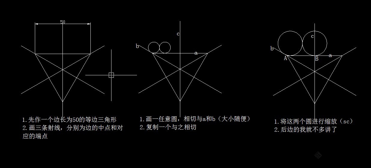

    但是又有新难题了。。。外面的圆不会画
    2019-1-3 14:50
  • 签到天数: 51 天
    发表于 2014-11-27 16:45:25 | 显示全部楼层
    找到等分点就可以了

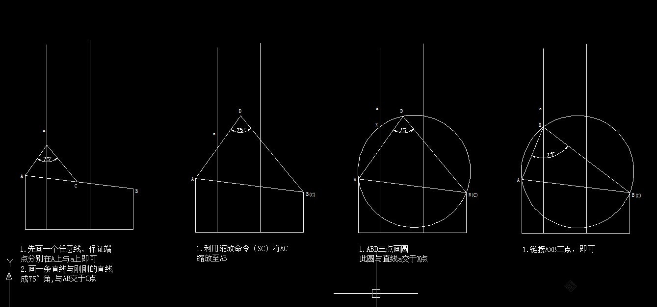

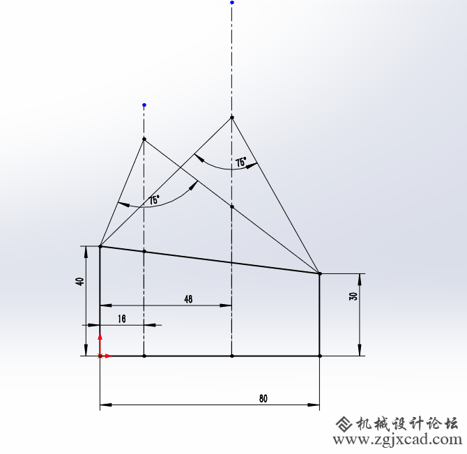

    发表于 2014-11-28 14:00:46 | 显示全部楼层
    完整答案如图所示
