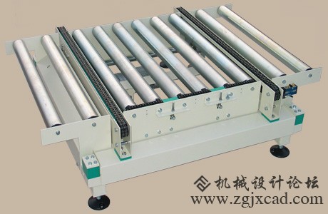

    不锈钢滚筒输送机众所周知,是食品输送行业的好帮手,其设计也是依据物料的性质及特点来进行制作。不锈钢滚筒输送机的易于衔接过滤,在进行输送小件物品及散料物品时,须借助托盘和周转箱来进行输送物料。既然不锈钢滚筒输送机的制作是根据输送物料的的特性来进行设计生产,那么在制作时需要知道哪些参呢,下面由昱音技术带你进行了解。
        首先要先确定输送物料的体积大小,进而定制不锈钢滚筒输送机配件不锈钢滚筒的长度的大小,不同的宽度的货物就要制定不同的宽度的不锈钢滚筒,一般情况下采有输送物料加以五十耗米就差不多了。其次是不锈钢滚筒的壁厚与轴径的选择。同样也是依据输送物料的重量平均分配到接触的不锈钢滚筒上,从而计算出每支不锈钢滚筒所需要承受输送物料的重量,从而确定不锈钢滚筒的壁厚及轴径。
    辊筒输送机
    辊筒输送机
        其次选择不锈钢滚筒的材料及表面处理;由于不锈钢滚筒输送机中不锈钢滚筒的制作材料有着多种,我们在进行制作时,需把输送物料的所在环境及一些外在因素都要考虑清楚再进行选择不锈钢滚筒的采用材料及表面处理方式,不锈钢滚筒的材质大至有不锈钢、碳钢镀锌、及表面处理方式是包胶还是发黑或是喷漆。
       最后要选择不锈钢滚筒的安装方式;根据输送物料的总体特性对不锈钢滚筒输送机的具体要求来进行选择不锈钢滚筒的安装方式,有内牙轴式、弹簧压入式、通轴销孔式及全扁榫式等等。另外对弯道机的锥形不锈钢滚筒,其滚面宽度及锥度视货物尺寸及转弯半径进行确定。进行不锈钢滚筒输送机的制作大至就是以上几点。
