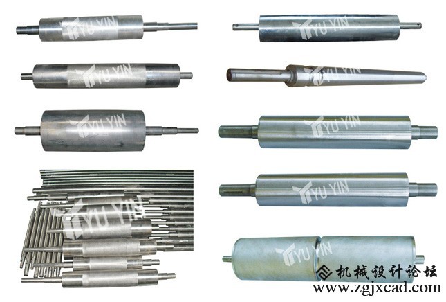

    机加工滚筒输送机是现食品生产企业使用最为广泛的输送设备,主要用于各类食品的搬运,在搬运的过程中还可以完成若干工艺。机加工滚筒输送机之间易于衔接过渡,可以用多条滚筒线及其它输送设备或专机进行组成复杂的物流输送系统来进行输送物料。机加工滚筒输送机的结构形式,按照驱动方式可以分为无动力滚筒线和动力滚筒,按布置形式可以分为倾斜输送滚筒和水平输送滚筒以及转弯滚筒线。同时还可以按照客户的要求来进行特殊的设计,从而满足于各类客户的要求。
        机加工滚筒输送机在进行输送物料时,其物料的底部必须的平面,如果是不规则物料的输送则需要放在周转箱或是托盘内进行输送。机加工滚筒输送机当中的悬挂轴承配件有着非常的重要的作用,主要是起连接轴的功能,机加工滚筒输送机的调整全靠它。机加工滚筒输送机的调整,各悬持轴承应可以靠地支承连接轴,不得使螺旋卡住或是压弯的现象发生。在进行安装时,必须调整悬挂轴承部面间不形成缝隙,然而轴承和连接轴之间也要保持适应的径向间隙,从而保证转动灵活。
        机加工滚筒输送机的悬挂轴承也应该要安装在联接轴的中点上,使其端面的两螺旋管轴端面的间隙应该分别大于十毫米及二十毫米。为了调整机壳和螺旋之间的长度的累积误差,在进行安装时允许在各机壳的凸缘间的加垫编织的石棉带。机壳与机盖之间可以视密封要求决定是否加垫防水粗帆布。机加工滚筒输送机的驱动装置减速器的中心高与机加工滚筒输送机的的中心高差过大时,可以借用垫片来进行调整驱动装置的高度。在进行机加工滚筒输送机空载试车时,如果发现轴承有漏油的现象,应该拆下轴承,调整密封圈内的弹簧的松紧,直到不漏油为止。
