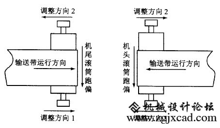

          驱动滚筒的安装位置必须与输送带运行方向的中心线垂直,若偏斜过大必然发生跑偏。若输送带向滚筒的右侧跑偏,则将右侧的轴承座向前移动,反之将左侧的轴承座向前移。尾部滚筒的调整方法与驱动部滚筒刚好相反,见图1。
    图1 滚筒的调整示意图
