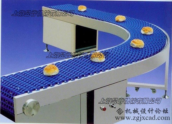

    平格网带输送机的传统集中润滑方式:当平格网带输送机线路很短时,其润滑点也比较少,且润滑点分布比较集中,这种情况下可以选择手动润滑。但是,当平格网带输送机的线路较长时,比如在一千米以上,再使用人工润滑就会很麻烦,因为这时候的润滑点很多而且比较分散,人工润滑太费事。目前,在国内很多矿山已经使用了集中润滑系统来进行润滑。目前他们采用的集中润滑主要有两种,一种是单线式供油润滑系统,另一种是双线式集中润滑系统。下面我们主要介绍平格网带输送机的单线式集中润滑系统,希望在生产中可以帮助大家。
    平格网带输送机在工作时,要及时的对设备进行润滑,若不对这些表面进行润滑,它们之间将发生强烈的摩擦。金属表面之间的干摩擦不仅增加发动机的功率消耗,加速零件工作表面的磨损,而且还可能由于摩擦产生的热将零件工作表面烧损,致使发动机无法运转。润滑系统的功用就是在发动机工作时连续不断地把数量足够、温度适当的洁净机油输送到全部传动件的摩擦表面,并在摩擦表面之间形成油膜,实现液体摩擦。从而减小摩擦阻力、降低功率消耗、减轻机件磨损,以达到提高发动机工作可靠性和耐久性的目的。
    单线式集中润滑系统:系统通常由一条供油管道、润滑泵、单线分配器、换向阀、电控箱等组成。由润滑泵站输出润滑油,经一级单线分配器将一路出油变成多路出油,这些多路出油再由二级单线分配器变成更多的分支油路。并且根据需要还可增加一级单线分配器,这样便能够向数百个润滑点供送润滑油,可以较好地满足长距离平格网带输送机的润滑点多且分散的润滑要求。是目前应用较多的集中润滑系统。同时该润滑系统采用单线供油管道,管接头少,因而系统维护起来较为方便。但是它也存在一些问题:① 系统一旦安装完成,每个润滑点的给油量就确定了,不能随意改动;②多级分油压降大,三级以上扩展困难;③如果某个润滑点发生了故障或堵塞了,则整个系统都无法继续运转;④所有润滑点的周期一致,不能根据需要单独调整个别点的周期。
    因此在使用平格网带输送机时要及时的查看润滑系统,在油缸油量不足时及时的加油,保证润滑系统的正常运转,同时还要在查看各零件的磨损情况,部件的润滑也是润滑系统的一个重要工作,部件的润滑不到位,也是影响平格网带输送机的正常使用。在部件润虎不到位的情况下使用平格网带输送机会加速部件的磨损,造成设备的损坏,严重的还有可能影响平格网带输送机的正常运转,导致生产不能按时完成。
