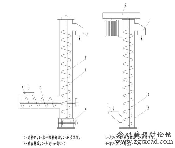

    螺旋输送机
    螺旋输送机
        螺旋输送机的输送量取决于设备的槽体宽度或者输送管的直径。对于槽式螺旋输送机,螺旋槽的宽度直接决定着单位时间内的输送量。同等条件下的槽体宽度大,单位时间的输送量就大。同理,对于螺旋输送机,螺旋管直径越粗输送量也就越大
