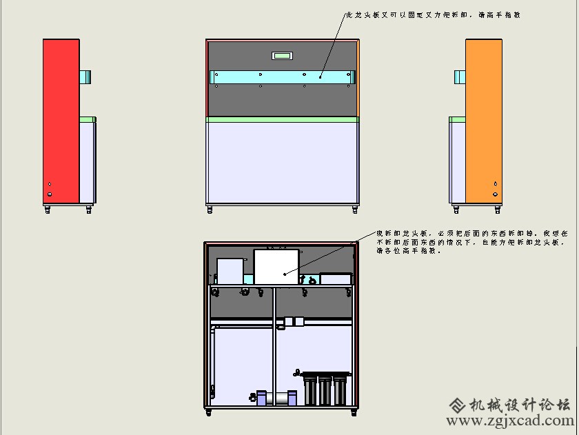

发表于 2014-8-21 10:10:03
请教高手

发表于 2014-9-21 16:48:18
看不清楚呀 你的图片没有反应出现在龙头板的固定结构

发表于 2015-1-9 14:52:19
需要知道你的龍頭板自重,
1.在主架上固定一塊加強筋板,在筋板上做掛鉤,讓龍頭板掛靠在筋板處
2.在主架上固定一塊加強筋板,在筋板上做滑軌,將龍頭板從側面導入
