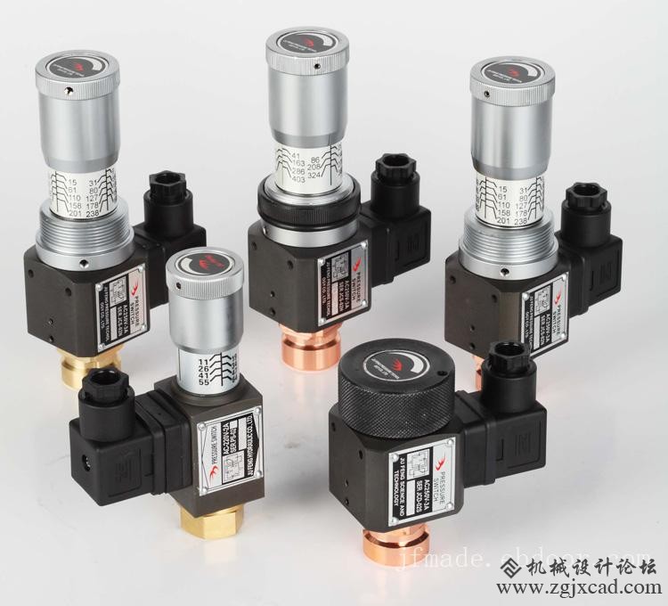

一、压力继电器的功用及性能要求
压力继电器是利用油
液压
力控制的液一电信号转换元件。它可将系统的压力信号转变
成电信号,并将电信号输送到电器元件(如电机、电磁阀的控制电磁铁等),使其产生预
定的动作,以实现
液压系统
的安全保护、顺序动作和油泵电机的自动停车等,从而实现液压系统的程序自动控制。
压力继电器的性能要求主要是动作灵敏可靠。
二、压力继电器的工作原理
图6-16是一种
压力继电器
的结构原理示意简图和职能符号。控制油口KSn液压系统相连接。Ik 当p彳<j。。时,阀芯不动作,没有信号发出。
图6-16压力继电器 当户么>F。时,柱塞上移,压缩调压弹簧。cj此同时,柱塞又用锥面推动钢球水平移动,使杠杆绕轴逆时针方向转动,压下微动开关14的触杆,从而发出电信号。发出电信号时的油压可用调压弹簧上端的螺钉来调节。
当控制油口K的压力下降到一定数值时,调压弹簧的作用力将柱塞压下,微动开关1 4
复位,并将杠杆13推回,电路断开。用螺钉可以调节调压弹簧的作用力,因而也就可以调节压下和松开微动开关的油压差值
