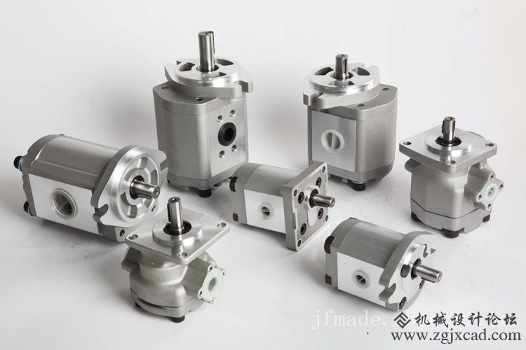

                              高压齿轮泵
        本章所述的各种液压泵虽然组成密封工作腔的零件结构各异,配流机构形式也各不相
    同,但它们都满足上述3个条件,都属于容积式液压泵。
