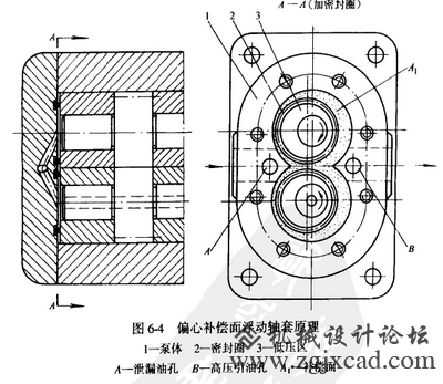

采用端面间隙补偿的方法。图6.3为采用浮动轴套进行端面补偿的结构。两个互相啮合的齿轮由滑动轴承或滚动轴承支承。轴承套可以在泵体内作一定程度的轴向浮动。压力油被引到轴承套外侧端面,从而形成
液压
压紧力F,,使轴套压向齿轮端面。由于齿轮工作腔的液压力及齿轮与轴套端面间隙中的压力分布,存在从齿轮端面指相轴套的液压反推力F,(F,力趋于把轴套推离齿轮)。通过恰当的设计,使压紧力在数值上略大于反推力;压紧力的合力作用线尽可能接近甚至重合于反推力的合力作用线(这样可避免在轴套上形成过大的力矩,造成偏磨)。这样能保证较小的端面间隙(因而小的泄漏量,高的容积效率),又不产生过大的压应力(因而小的摩擦、磨损,高的
机械
效率)。通常采用特殊形状的弹性密封圈或仔细设置圆形密封圈的位置来划定压紧高压区的范围以保证必要的压紧力及压紧力
的作用点,如图6-4所示。在泵

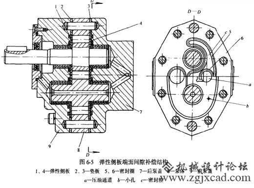

将轴套压紧齿轮。图6—5是利用
弹性侧板进行端面间隙补偿的结
构。它的原理和浮动轴套类似,
用弹性侧板代替浮动轴套。弹性
侧板1和4是在其一侧烧结了一
层磷青铜(以保证好的摩擦性能)
的薄钢板。在侧板的背面,密封
圈5和密封圈6之间组成一个封
闭的c腔,其形状考虑到齿轮端面压力分布的情况,使压紧力的合力作用线尽可能接近甚至重合于反推力的合力作用线。侧板上的小孔b使C腔和泵的过渡区的压力油相通。泵在过渡区的压力是沿齿轮圆周方向从吸油压力到排油压力逐步增加的。只要适当地选择b孔的位置,便可调整c腔中的压力,使侧板对齿轮端面的压紧力适中。侧板在压紧力的作用下产生挠性变形,紧贴齿轮端面。端面磨损可由侧板的弹性变形自动补偿。
