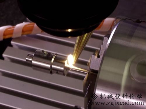

    激光加工
    激光加工

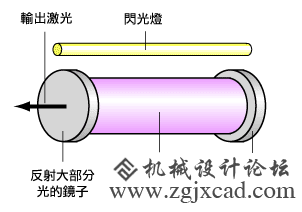

    3.红宝石激光的示意图
       激光基本上就是由第三种跃迁机制所产生的。图三显示红宝石激光的原理。它由一枝闪光灯,激光介质和两面镜所组成。激光介质是红宝石晶体,当中有微量的铬原子。在开始时,闪光灯发出的光射入激光介质,使激光介质中的铬原子受到激发,最外层的电子跃迁到受激态。此时,有些电子会透过释放光子,回到较低的能阶。而释放出的光子会被设于激光介质两端的镜子来回反射,诱发更多的电子进行受激辐射,使激光的强度增加。设在两端的其中一面镜子会把全部光子反射,另一面镜子则会把大部分光子反射,并让其余小部分光子穿过﹔而穿过镜子的光子就构成我们所见的激光。
    红宝石激光
    红宝石激光
