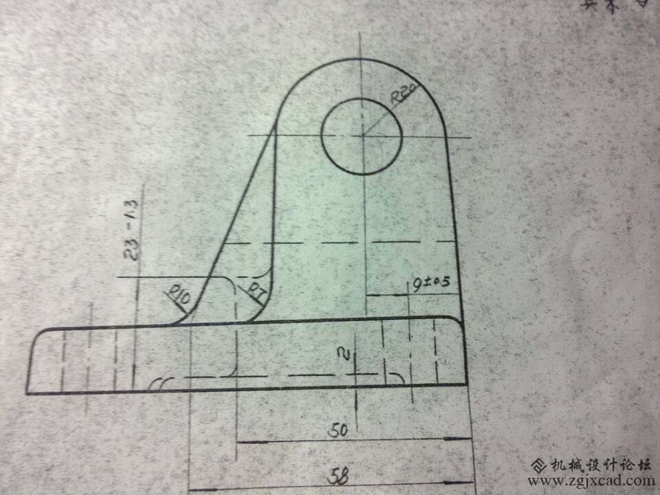

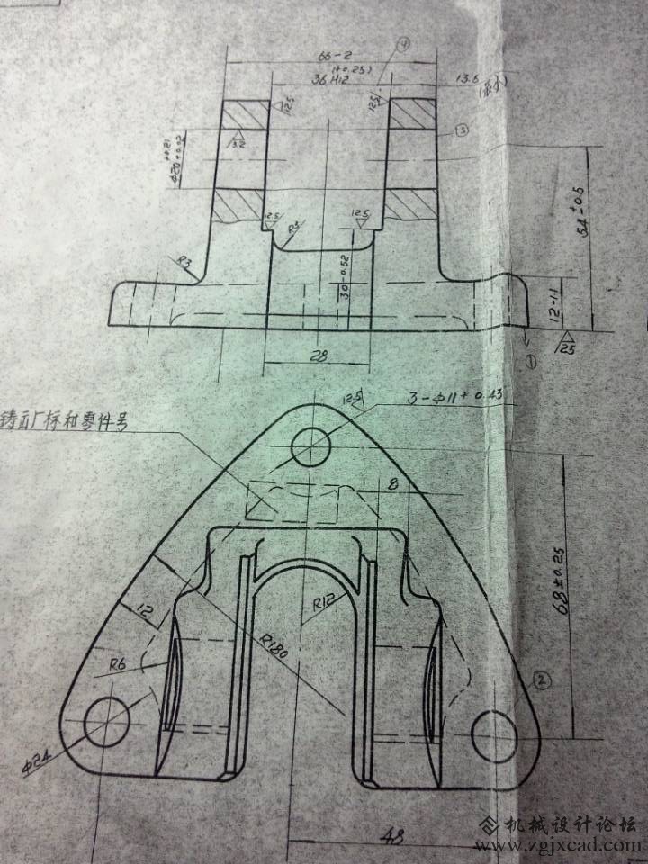

求助啊 完全没有思路
主俯视图
左视图

这个应该好弄,做个平台件,装三个圆柱抵住3个孔,在数控中心铣就行。

你是新手么?这么简单都不会弄。普通铣床随便洗。要求不高的,直接上虎钳夹持就洗了。要求高的话做个工装,还有你的工艺路线呢。
