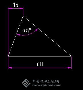

为了活跃论坛气氛,照题目画完贴图回复者给予
金钱+5
奖励(论坛币)!
CAD练习题之基础篇之第四题
题目如下:

发表于 2012-9-21 18:39:47
有一个圆弧,圆弧上任意一点跟底边围成的三角形,顶角都是70度
我们需要画出这个圆弧

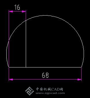

发表于 2012-9-21 18:52:13
三角形的底边,其实就是圆弧的弦,70度角叫弦的圆周角,140度角叫弦的圆心角,根据几何定律,弦所对的圆心角等于它所对的圆周角的2倍
这样就可以得出,我们所要的圆弧的包含角是220度
另外,圆弧的起点和端点也是知道的
所以我们可以用起点端点角度这个CAD命令来画出这条圆弧

发表于 2012-9-21 18:58:43
另外还有个尺寸16,我们可以画一条竖线,与圆弧相交,这样,三角形的顶点就找到了,三角形可以画出来了。
