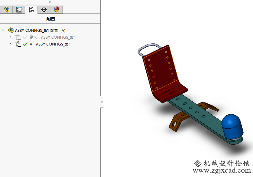

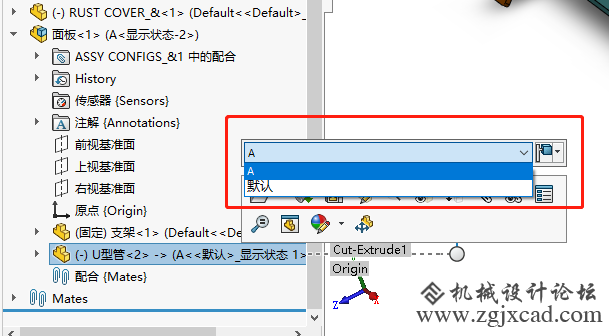

1.示例模型如下,顶层装配体中有2个配置:默认与A;子装配体面板中有2个配置:默认与A;子装配体内的零件U型管与支架有关联关系。

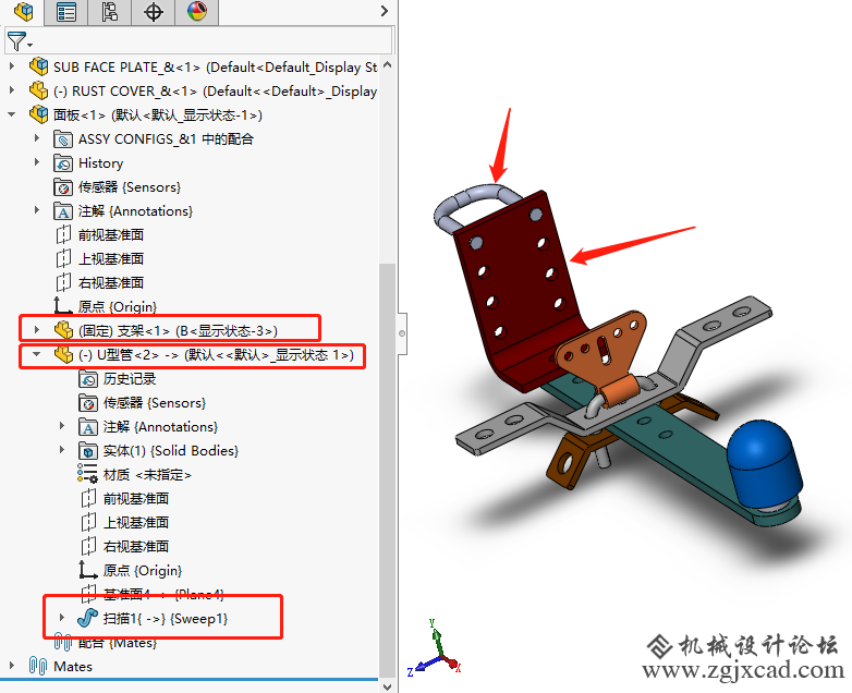

2.png 3.png 2.切换顶层装配体配置,发现零U型管的关联关系未更新。修改参考实体支架,U型管不会更新。 4.png 3. 如果“配置映射”不正确,将会发生这种情况。 关联功能设计需要在配置映射一致的条件下工作。因此,为解决这个问题,需要在有内部关联的零件创建配置并应用于子装配体的对应配置中。

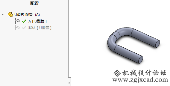

U型管添加配置A(尺寸外形不发生改变也可以)。

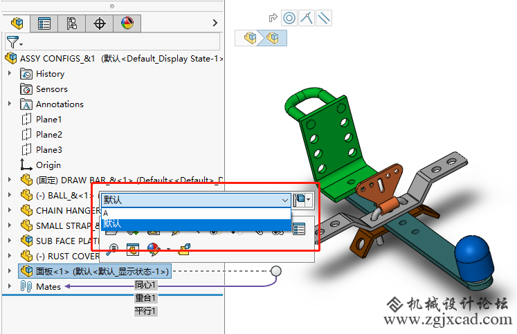

4.添加配置后,保存零件。回到装配体中。为对应的装配体配置应用零件配置。
装配体选择A配置,单击U型管A配置,选择应用在此配置中,确定。

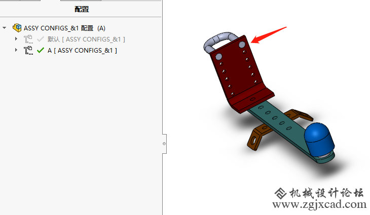

5.添加后,则U型管的关联关系会随着配置的变化而更新。修改参考实体支架尺寸,U型管也会随之更新。
