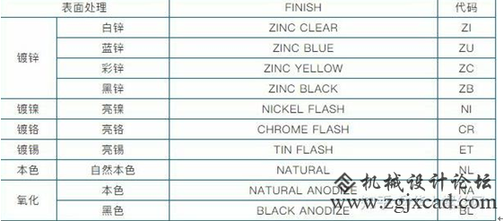

            一、电镀代号:
      在说到压铆类紧固件的标识时,提过表面处理的后缀代号,这些代号代表了其表面的电镀类型。
    下面我们将紧固件中常用常见的一些表面处理方式都统计了份明细资料。
    如下表:
    二、关于电镀:
