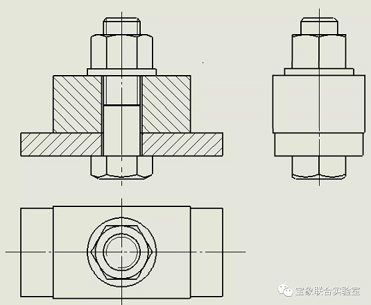

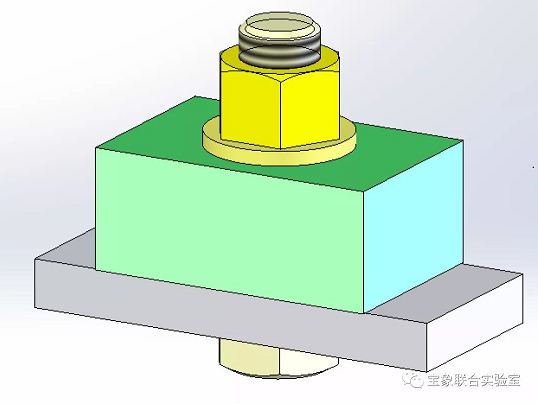

这个小例子,非常简单,只有一个螺栓和两个零件,那么,我们先对它出一张工程图,对其中一个视图进行剖切,得到如下:
此时,我们会发现,所有零件都剖开了,这并不是我们想要的,我们在特征树 剖面 上,右键,选择属性,如下:
在这里,我们点选不需要剖切的零件,然后,确定,即得到了最终效果。
小伙伴们都试试吧,这才是符合要求的图纸。
